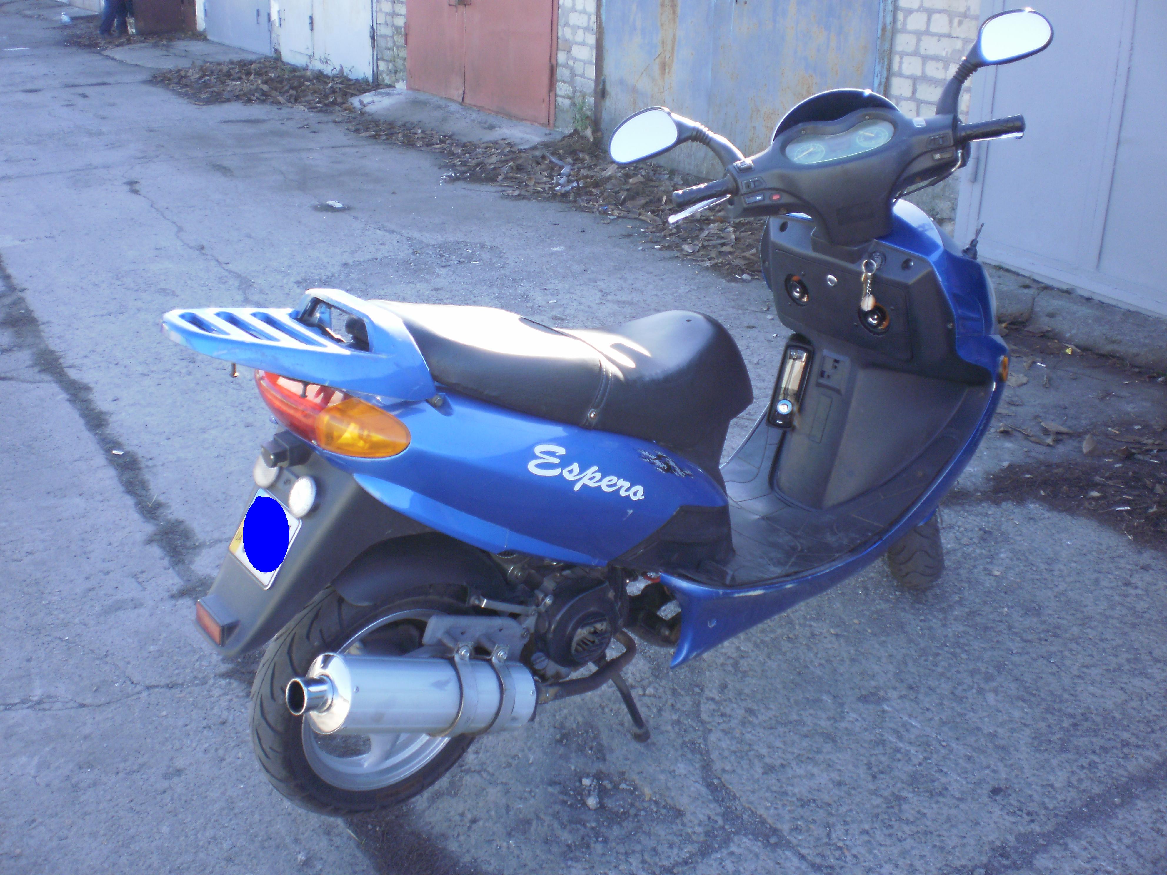

Поменяла резину, (ОДИНАКОВАЯ) диск на 12-ть, с передним все отлично, но с задним проблемы.. спускает примерно через 2 дня.. На шиномонтаже заменила сосок (пропуск не показало), но через 2 дня все равно спустило.. Когда пришли холода начало спускать за ночь.. В чем причина? Брак?
П.С. Задний диск имеет неровность от удара.. на шиномонтаже вмятину вправили, но практически не заметная 8-ка осталась.
