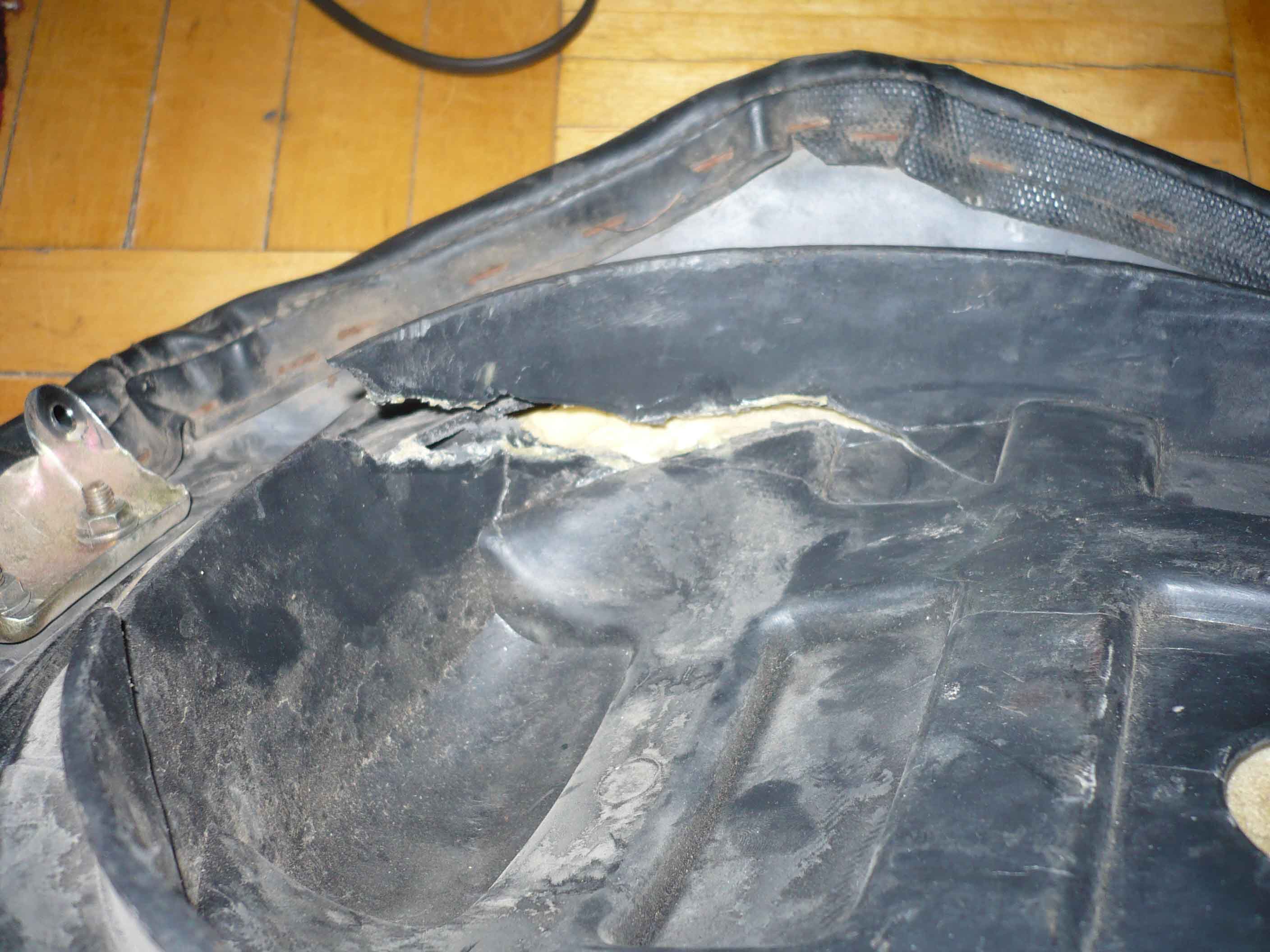

GRO я создал тему про то, что треснул унитаз,но ты её закрыл(ты был прав - это уже было)потом нашёл что делать тока эпоксмдкой или клепать, а вот про сидение не нашёл.Так что форумчане подскажите как сделать?если ведь эпоксидкой то там же нагрузка большая (я около 85кг вешу) выдержит ли она?и сколько слоёв надо?или клепать?

Однозначно только жестянка и заклепки, никакая эпоксидка не выдержит.

Я так и думал, с двух сторон по полосе оценковки 1мм хватит?

Да, можно поставить латки из оцинковки, но это временно и не спасёт от дальнейшего разрушения.
Лучше конечно заменитьдеталь.
Можно попробовать восстановить с помощью эпоксидки и стеклоткани, предварительно армировав повреждение слоями латунной сетки.

понятно,ну унитаз я попробую эпоксидкой там трешина не большая, а вот седло даже не знаю, в конце концов куплю новое а пока заклепаю по жестче и жпоксидкой проклею с армированием

Эх видел бы ты мой унитаз когда я купил скутер=), все что было кусочки пластмассы эпоксидка и вата, вообщем сперва надо зачистить крупной наждачкой 80 склеиваемую поверхность, затем промыть растворителе,потом супер клей чтобы зафиксировать, дальше вата (наверно лучше стеклоткань но практики с ней не было) вымоченная в эпоксидки накладывается на трещину промазаную опять же в эпоксидке. Катаюсь третий год , бывает и втроем и по лесу вприпрыжку, пока держит=)
В местах крепления дополнительно наклеивал вырезаную пластмассу, накладывал опять же на вату помоченную эпоксидкой, наложенную в местах скола и трещины. Единственный минус внутри унитаза такой толстый слой ваты смотриться коряво, но зато честно держит большой вес, в силу превышения нормы рекомендованной нагрузки и скакания по лесу c друзьями под шафе появляются трещины в других местах цельного пластика, там где проклеено норма.

В смысле ватой?Обычной медицинской?Её просто вместо стеклоткани класть в несколько слоёв?

Именно, только не бери стерильную дороже обойдеться=), насчет слоев одного дочтаточно когда положишь, слой приличный будет когда засохнет вата впитывает и набухает, здезь больше играет роль величина проклейки периметра вокруг трещины, но не за бывай зачистить и промыть склеиваемые поверхности по всему периметру. Если есть стеклоткань наверно она лучше будет в 3- 5 слоев, но я не пробывал вата держит=) но не эстетично мне повиг так как внутри седла.
у меня кстати также проклеено этим материалом переднее треснившие крыло, сперва на кочках ломалось пока не увеличил периметр и слой проклейки так что мозгуй.
Также конец трещины=) незабудь закруглить либо дрелью или паяльниом.

Кстати твоя трещина ерунда слышу возгласы клепать=) их самих клепать надо причем к стенке=), у меня под нагрузкой трещины там где болты прикручиваются, все проклеенно вата эпоксидка + пластмассовыет накладки и держит нагрузку выше рекомендованной, унитаз трескается,но в цельных меcтах. Если хочешь больше пару сотен кило сажать и прыгать по кочкам надо как то усиливать=)

ответ был только один - пластину на это место, и болтиками укрепить (на рёбрах) уже 2 года (сезона) езжу и всё прекрасно))
