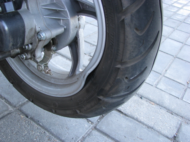

Здравствуйте товарищи!
Кто уже делал?
Где?
Сколько стоит?
Размер R-12
Комментарий к файлу: Sym orbit 50
Размер R-12
IMG_0002.JPG [ 177.19 KiB | Просмотров: 11751 ]

диск у тебя дураалюминевый. его только прокатывают. и то после прокатки он теряет свою прочность. проедся по шиномонтажам( как я понял колесо 10) должни взяться. неслушай некаких пиздо...ов которые кувалдой аллюминей рихтуют. металический можно ,а алюминей хрупок.

...) Я в шоке! 3 часа в инете искал, ничего не нашел, только на мотоциклы )))
это ппц... какойта )))
Откровенно говоря мне бы хотелось к специалистам, чтоБы как надо сделали!
И еще.. Новых дисков я тоже не нашел! *HELP*
