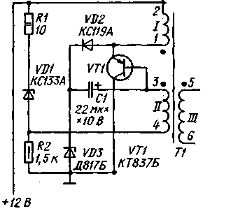

Если есть голова и руки, можно сделать генератор высокого напряжения на базе старой схемы зажигания Карасёва, опубликованной в своё время в журнале Радио.
http://radionet.com.ru/shem/shem286.html
В частности нас будет больше интересовать не весь коммутатор, а сам генератор.
То есть понадобится трансформатор, транзистор, пара диод, пара сопротивлений и стабилитрон.
Трансформатор придётся мотать самому.
Но наглядный плюс в том, что при наличии данного генератора, можно применять коммутаторы как AC-CDI, так и DC-CDI.

А потребляемый генератором ток 2,2А - это не много будет?
 Заголовок сообщения: Re: Рискнуть ?
СообщениеДобавлено: 15 Jul 2011, 23:14
ДОМОВОЙ
Это при работе с жигулёвской катушкой.
К тому же высоковольтную обмотку можно уменьшить минимум в двое.
200 Вольт должно хватить.

Насколько я помню во время искрообразования должен
происходить срыв генерации, до разряда конденсатора, потом тиристор закрывается и генератор
опять начинает работать. В нашем случае он будет работать постоянно или как? Это надо Эпикурейца
подключать к этому делу, пусть посмотрит, что можно из этого сделать, это по его части.

Полезли не в те дебри.
Нас интересует всего лишь вот эта часть:
bl_zaj2.gif [ 5 KiB | Просмотров: 6217 ]
СообщениеДобавлено: 15 Jul 2011, 23:39
Выход 5 и 6 следует использовать для питания обычного CDI коммутатора.
В случае использования DC-CDI, питание берётся из штатной сети 12Вольт, ну это если регулятор исправен. :-D
