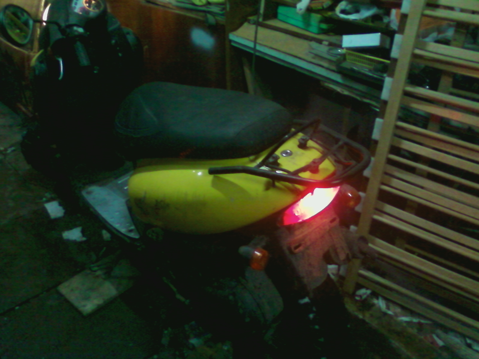

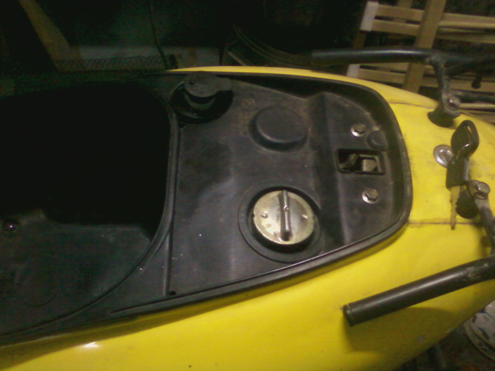

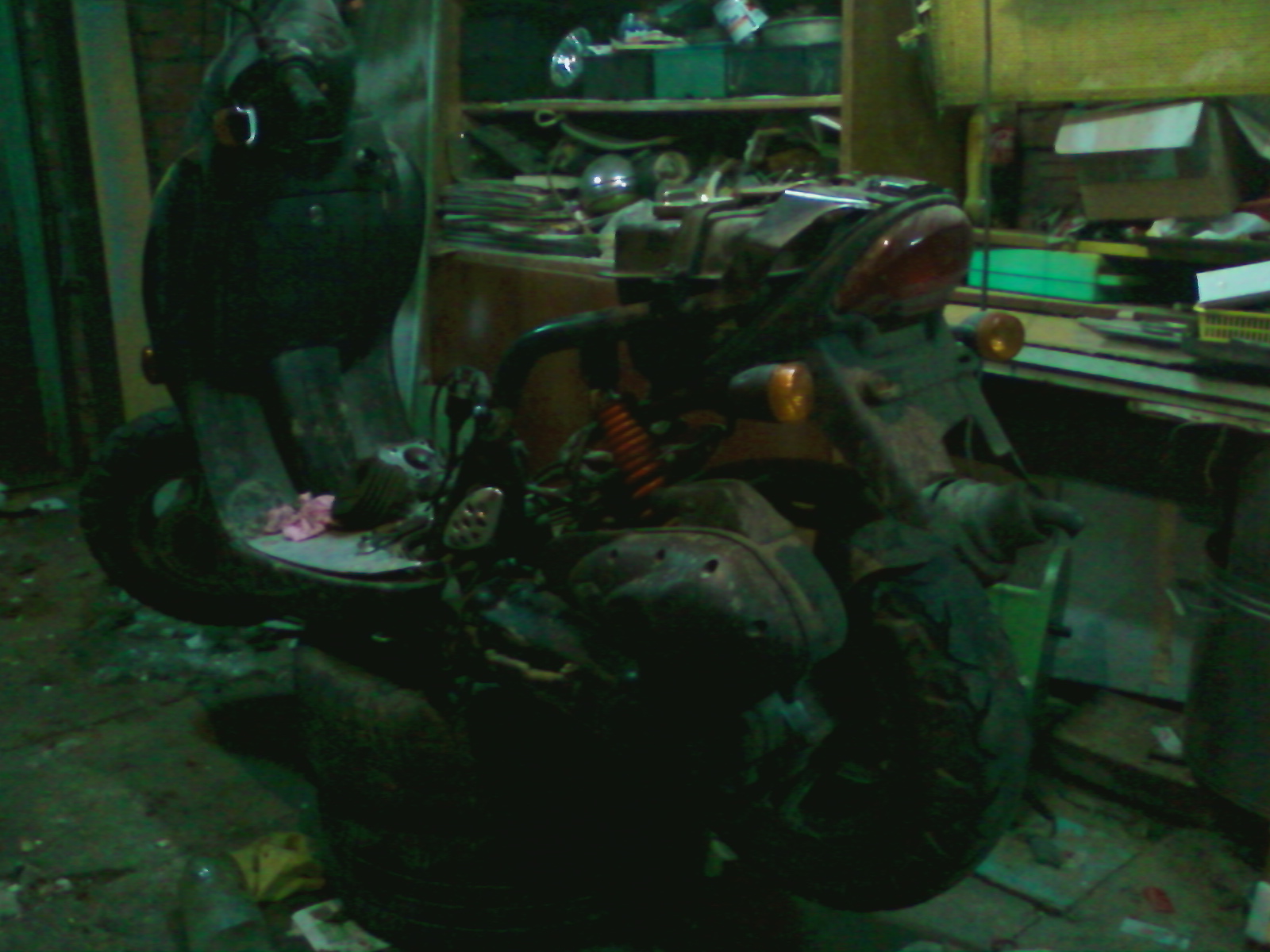

Итак. Начато восстановление характеристик данного дырчика.
Граждане форумчане, если кто узнает в данных потрохах узлы и агрегаты, установленные на Ваших скутерах - сразу пишите! Буду очень признателен.
:003

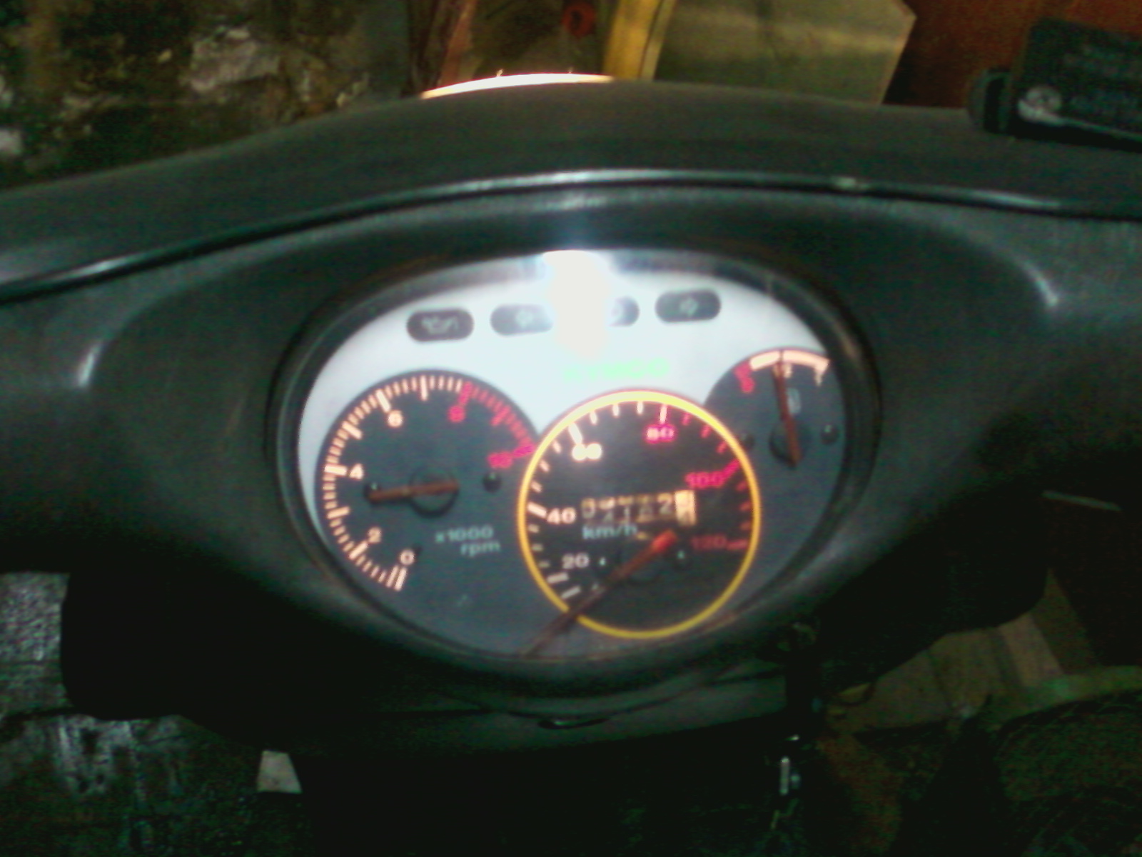

-0002.jpg [ 416.92 KiB | Просмотров: 6938 ]
-0004.jpg [ 390.07 KiB | Просмотров: 6938 ]
Комментарий к файлу: Что-то многовато Км/ч на спидометре

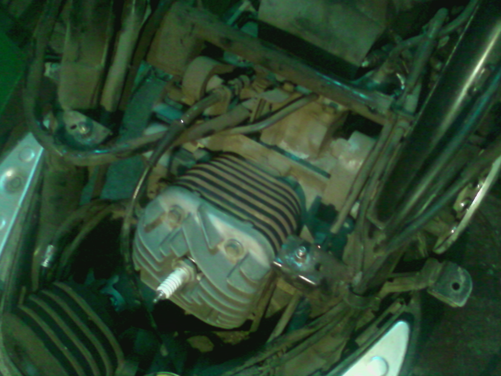

1.jpg [ 362.8 KiB | Просмотров: 6938 ]
Комментарий к файлу: Скутер 2Т

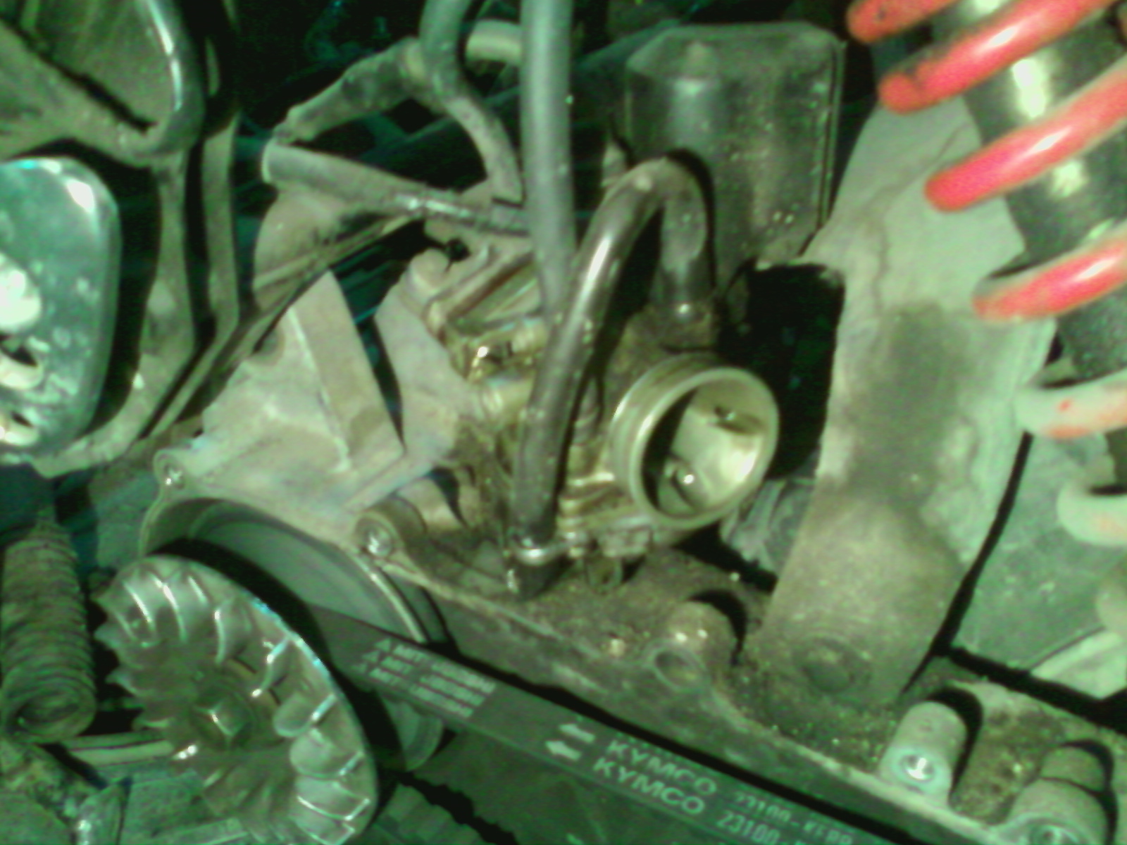

2.jpg [ 356.23 KiB | Просмотров: 6938 ]
Комментарий к файлу: Карбюр почему-то всего навсего 14 мм (Кейхин) Точно такой же как и на Dio 35.

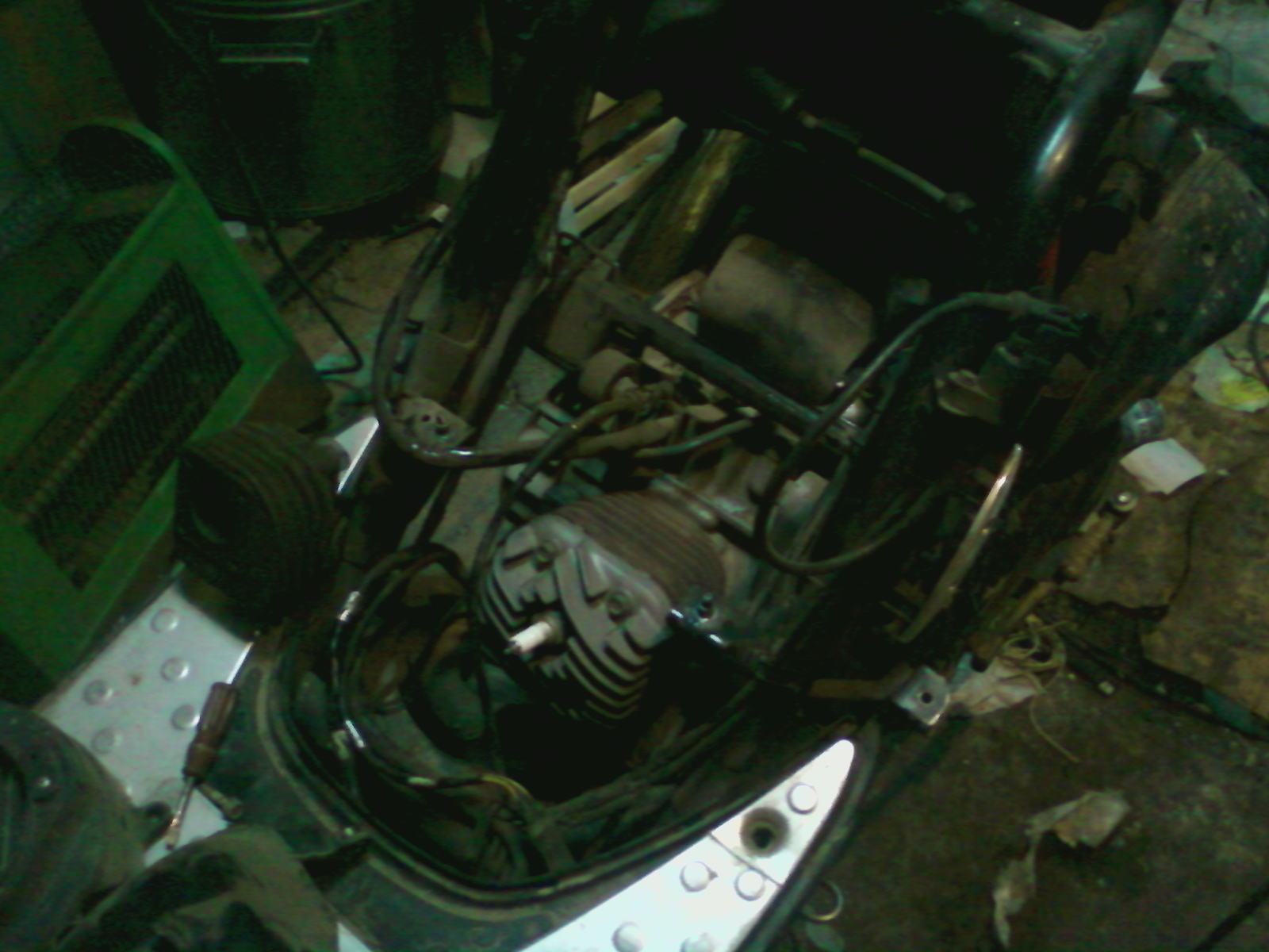

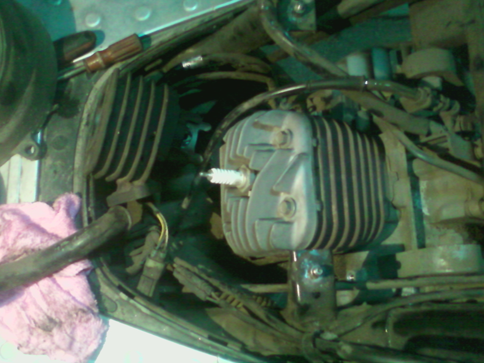

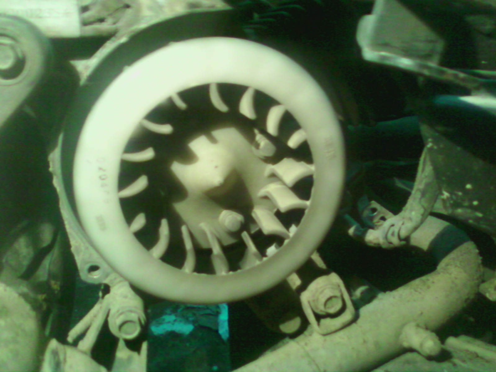

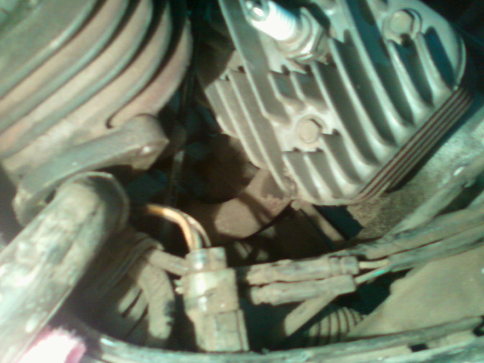

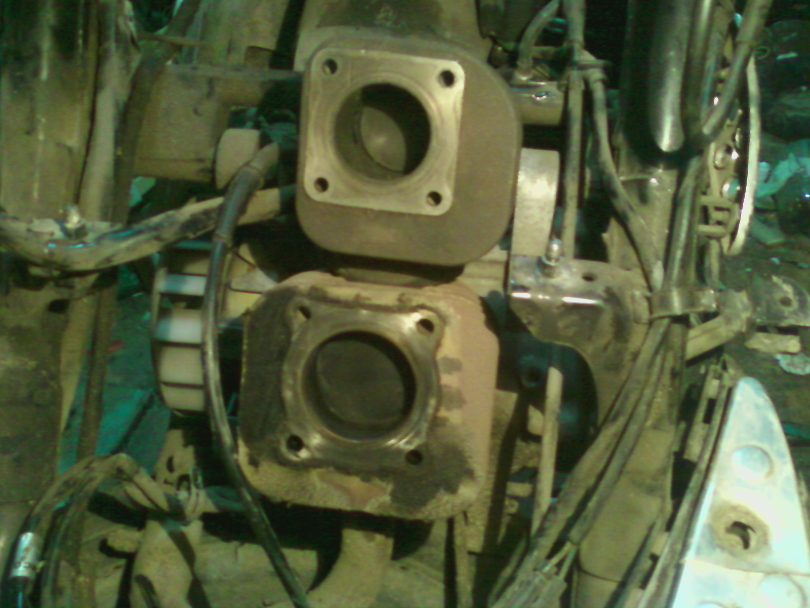

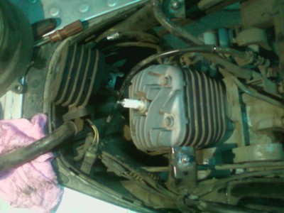

Далее разобран пластик (хвост на клею оказался) и рассмотрен ДВС
-0010.jpg [ 417.87 KiB | Просмотров: 6937 ]
Комментарий к файлу: После снятия кожуха принудительного охлаждения

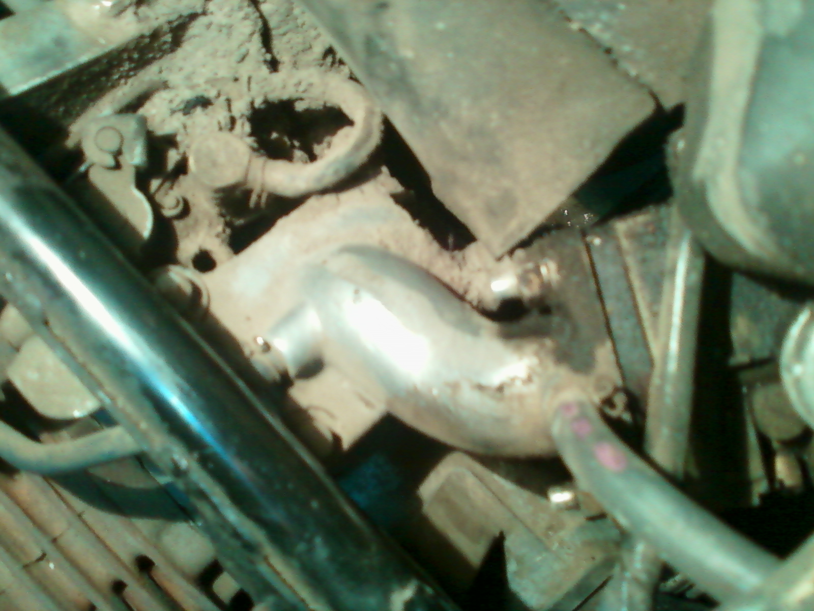

-0017.jpg [ 455.7 KiB | Просмотров: 6937 ]
-0018.jpg [ 453.5 KiB | Просмотров: 6937 ]
Комментарий к файлу: Сильно изогнутый (с увеличением диаметра) выпускной тракт
-0021.jpg [ 404.54 KiB | Просмотров: 6937 ]
Комментарий к файлу: Для наглядности сверху лежит котелок от Дио
-0026.jpg [ 467.7 KiB | Просмотров: 6937 ]

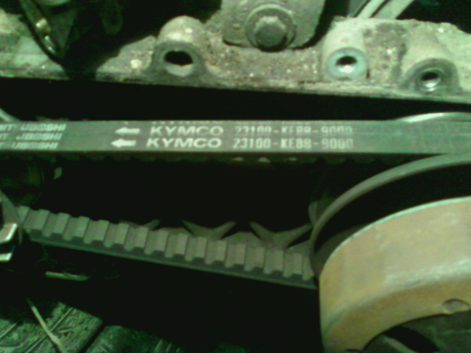

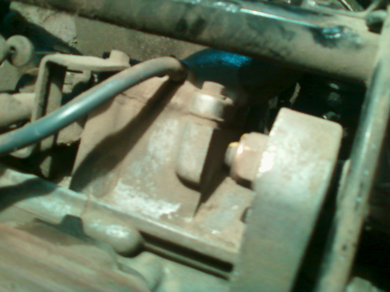

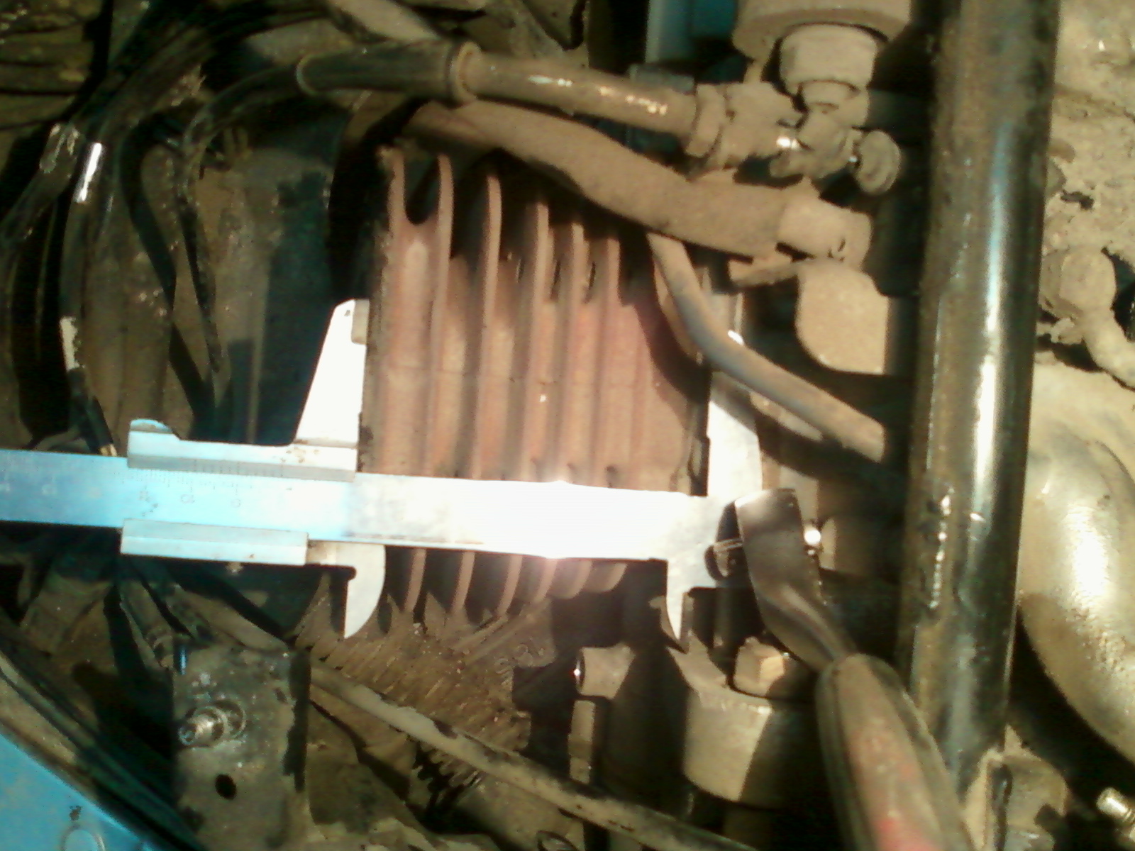

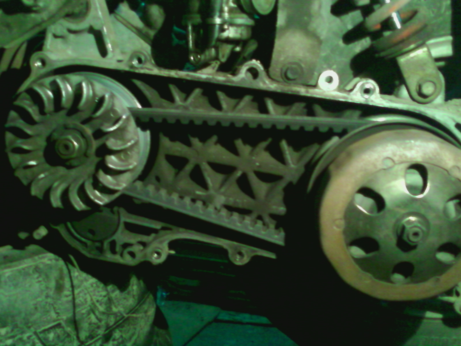

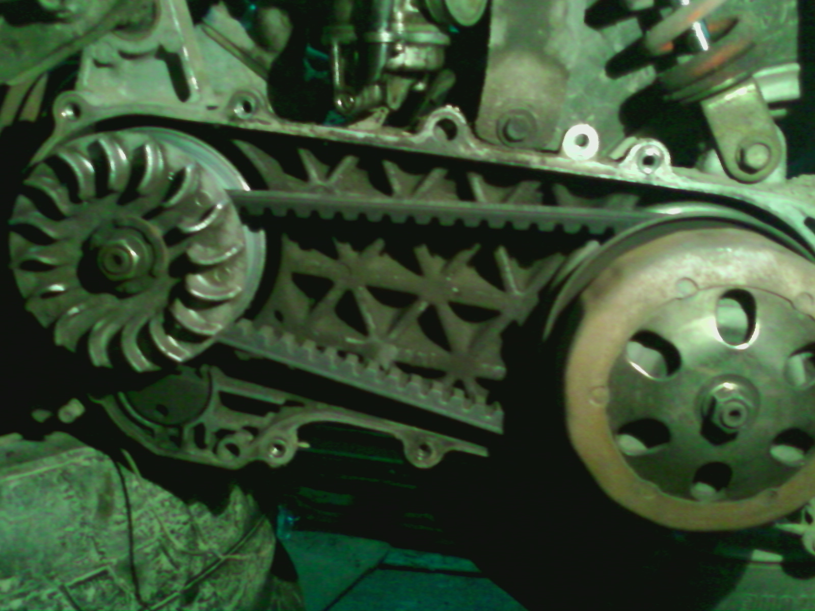

Диаметр цилиндра --- 51 мм
Ход поршня --- 49 мм
Высота цилиндра --- 80 мм
Ремень вариатора Mitsuboshi --- 785 * 16.2
Диаметр ведущего шкива вариатора --- 107 мм
Диаметр ведомого шкива вариатора --- 130 мм
Диаметр колокола сцепления --- 120 мм
Длина заднего амортизатора --- 295 мм
Диаметр прижины амортизатора --- 49 мм
Зазор между цилиндром и поршнем --- 0,25 мм
Комментарий к файлу: Высота 80 мм
-0030.jpg [ 516.11 KiB | Просмотров: 6936 ]
Комментарий к файлу: Вид на домик и масло насос сверху.
-0031.jpg [ 484.06 KiB | Просмотров: 6936 ]
Комментарий к файлу: Домик 4-х болтовый
-0032.jpg [ 426.2 KiB | Просмотров: 6936 ]
Комментарий к файлу: Очень странный ремень вариатора При длине 785 мм имеет ширину всего 16,2 (!!!) мм
-0035.jpg [ 347.48 KiB | Просмотров: 6936 ]
Комментарий к файлу: Варик
-0037.jpg [ 443.6 KiB | Просмотров: 6936 ]

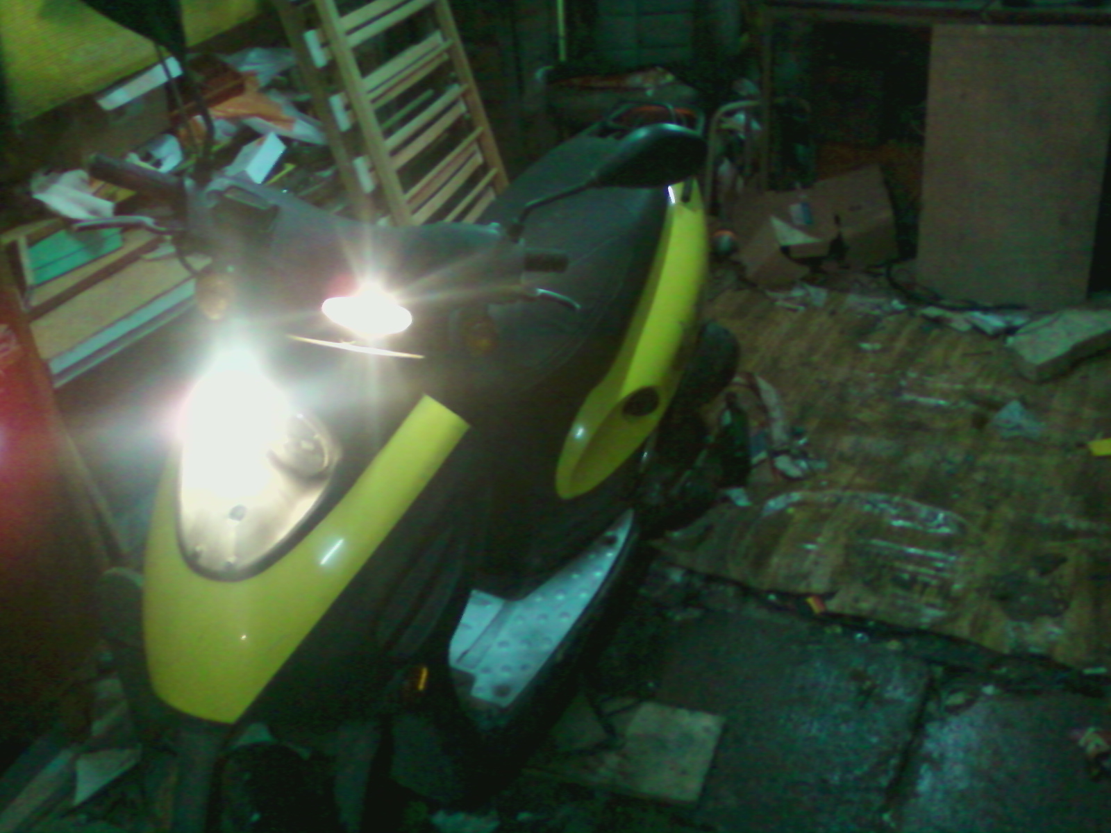

есть еще вот такие фото!
:004
Комментарий к файлу: Общий вид
