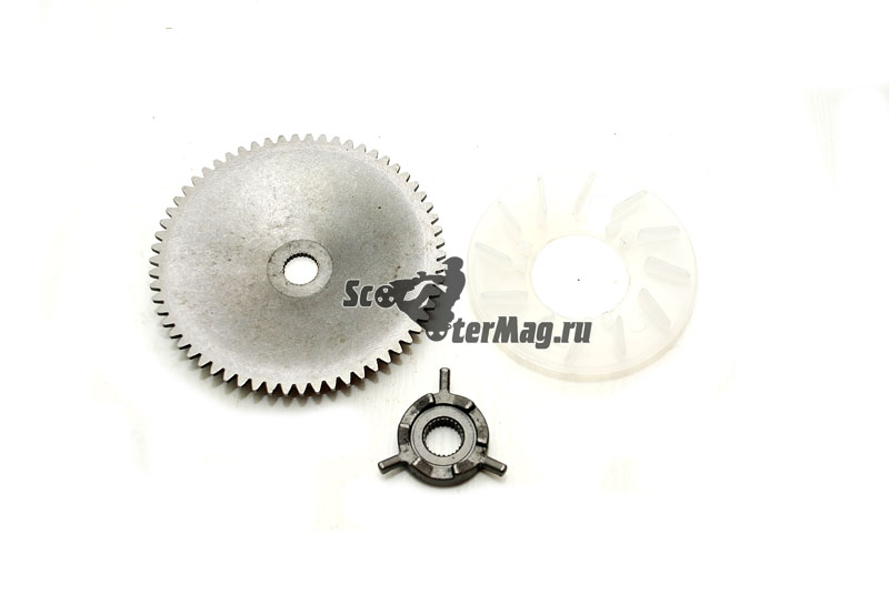

Здаствуйте дорогие форумчане уже целый год сижу на вашем форуме и вот недавно приобрел очередной скутер
взял я его б/у и не находу .но это я исправил и теперь когда заводишь с кнопки или с пульта в крышке неприятный железный звук бендикса о щеку вариатора ! крышку снял -завожу более менее .но звук присутствует !раньше заводился плавно! с киксы заводится отлично ! подскажите что за звук ?может у кого было такое? скутер подобие stels taktik 2 t движка 139qmb

http://xolodok.users.photofile.ru/photo ... 982984.jpg вот твой вариатор
на крыльчатке охлаждения http://www.ammotors.ru/files/spares/i/b/9286.gif
должна находится звездочка http://www.scooter-city.ru/files/sproduct/i/b/9324.gif
Эта зведочка скорее всего у тебя болтается и ломает крыльчатку.. если это так - то ездить на скутере вообще опасно! если на скорости она доломает крыльчатку до такого состояния http://www.motodraiv.ru/parts-china/img ... 139qmb.jpg то вариатор вылетит, и там кароч полный ппц всё в кашу)))

нет ты непонял у меня скутер пластиком похож на стелс тактик а движка 139 4 т трансмиссия у меня вообще не такая а обычная тоесть бендикс у меня крутит щеку вариатора которая зазубринная

которая зазубринная это вообще то не щека вариатора. найди мануал, посмотри как там собрано ПРАВИЛЬНО и собери так же. у тебя просто какая то деталь отсутствует, поэтому и звук такой.

вот про это щеку вариатора я говорил
DSC_5809_enl.jpg [ 31.51 KiB | Просмотров: 6183 ]

Посмотри втулка на крышке есть,или смаж сам бендекс,и у меня иногда такое бывает,просто зуб на зуб иногда не попадает.
