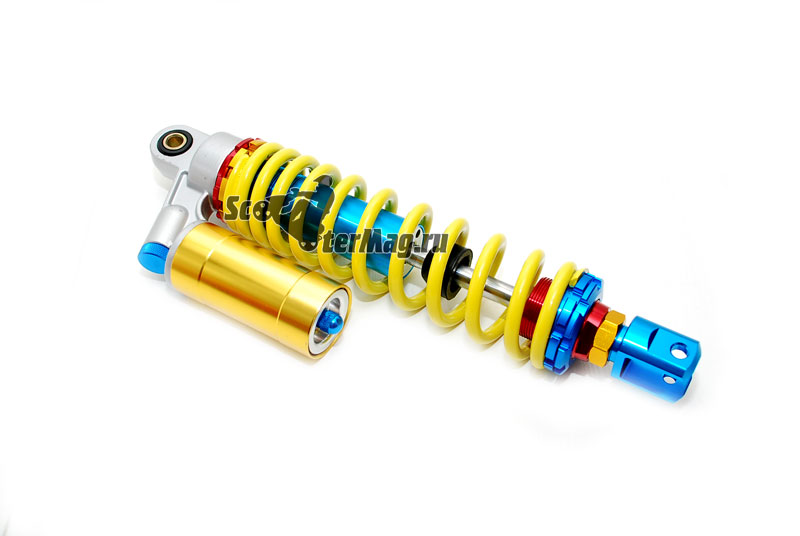

Давно думал поменять задние амортизаторы (слабенькие очень, если с пассажиром то при малейшей ямке - пробой). Вот прикупил пару. Вопрос, кто знает какое приблизительно давление нужно подкачать. Проверил манометром - они не накачены.

Прошлое лето откатал на таком(у меня один).Ничего не подкачивал.А осенью ,тоже манометром проверил-0,5.Качнул пару раз насосом--при первой поездке чуть коронки с зубов не послетали! :-D Пришлось приспустить назад.Сколько накачал--чёт не померял.А у тебя пара их.Даже и не знаю как быть.Только опытным путем. ;D

Прежде чем что-то покупать, мог бы спросить.... Амортизаторы курдючного типа (то что ты купил), как правило, ставят на мотоциклы, имеющие вес 200 и более кг. Поставить на полтос два таких ....!!!!, будешь ездить как на карте....Ничего качать в них не надо. Ну не знаю, может что то и будет сглаживать....

Да вот посоветовали мне взять их. Сказал товарисч что очень мягкие будут, надо по жестче подкачай. Скутор у меня 150 кубовый, масса без нагрузки 115кг. Разрешённая масса 270кг. Амортизаторы действительно ощутимо жесткие. Буду пробовать ставить.

Поменял пружины. Очень хорошо подошли от нашего мотоцикла СОВА. Стали намного мягче. Хорошо работают. Вдвоем ещё не пробовал, но чувствую надо будет подкачивать.
