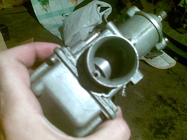

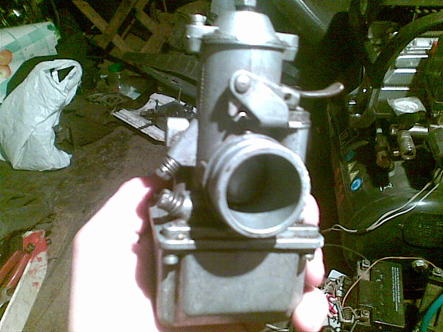

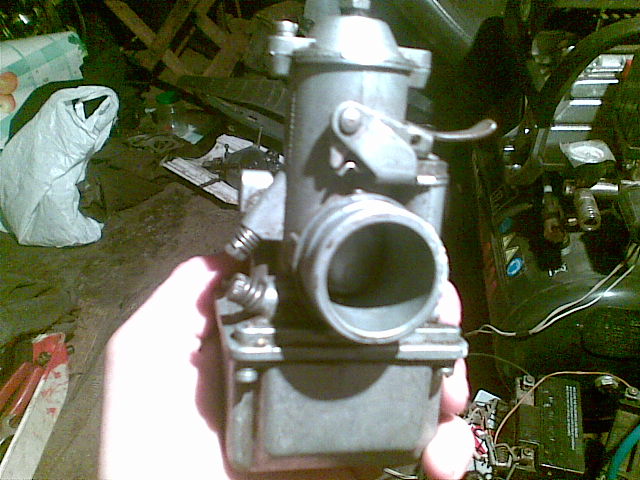

Щас на глаза попался карб от Явы 350 12В, чем не альтернатива первому(цилиндр в 175cc кормит же). Фото через пару минут в студию будут.

йиков от явы похож конечно, но че то я сомневаюсь, не помню скока там диффузор и жиклер, но во первых он кормит 350сс и 2 такта, то есть там расход воздуха раза в 2-3 больше.

Магнитчик
Поочерёдно по 175 см. куб. каждый, диаметр 28мм, жиклёры не помню
