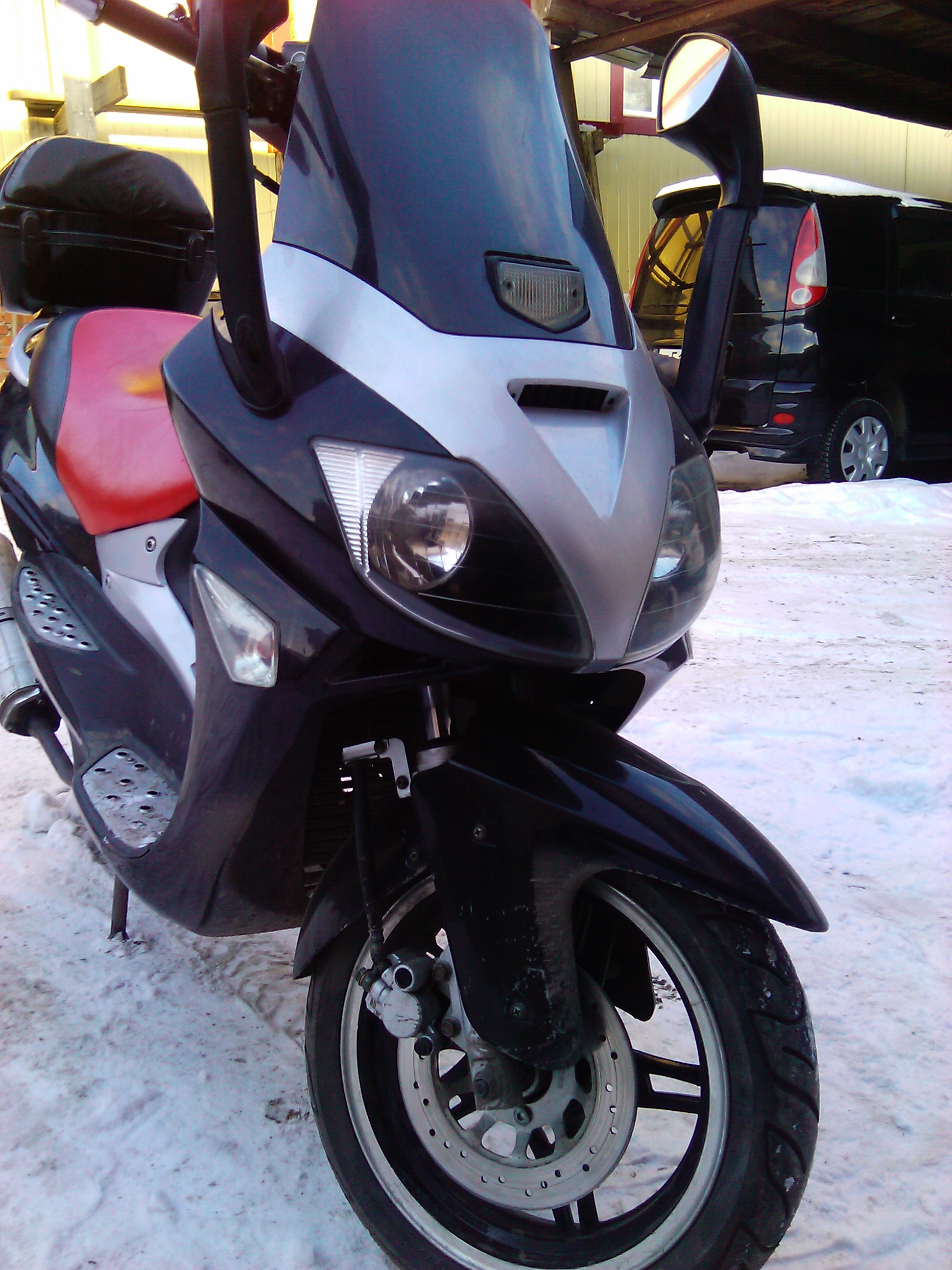

в общем тут какая то мистика стоя на подношке он спокойно набирает обороты!
а как только ставишь его на землю просто стоит и колесо поддергивается!
и еще на холостом ходе образовалась жуткая вибрация...вообщем пока думаю что поршневая но хочу услышить вашего мнения,так как в поршневую не очень и хочется лесть)

Три варианта.
1. Грязь в карбюраторе.
2. Плохой контакт "массы".
3. Потеря герметичности системы впуска, при изменении геометрии, усиливается подсос воздуха.

Есть еще вариант - проскальзывает ремень. Так, в порядке бреда.

Возможно спрел патрубок впускной !!! Была такая хрень у парня .

если я правильно понял, без подножки тяга движка на колесо ваще не передается. плюс вибрация на холостых.... надо смотреть че там с вариатором или сцеплением. что то там саморазобралось.

проверь все трубки-шланги на излом. Когда стоит на подножке - трещина зажата, с подножки снял - трещина расширилась и пиндык

возможно гайка варика откручена., тс, разбирай трансмиссию и смотри, вариантов уже много дали, ждем ответов

карб весь перебрал не грязи ничего не обнаружил...
свечу заменил,шланги и воздушка тоже в норме...
может ли быть это поршня?
а то вообщем уже все перерыл...
все это начилось после того как заменил все подшибники на заднем колесе,ремень на вариаторе тоже заменил,
в двигателе долгое время(около месяца) отсутствовало масло ну вроде бы и все...
после этого я его завел и началась вся эта кометель...
и действительно может это поршня а то у меня воздушник был забит и вообще может ли он такие признаки подавать??

все перерыл, а на трансмиссию забил, тем более началось после замены ремня..

двигатель не развивает мощность,компрессия есть,на подношке двигатель раскручивается в рабочем режиме стронутся с места не может!
какой силы должна быть на свече искра?!

А почему на двигатель грешите-то? Двигатель может не развивать мощности из-за потери компрессии, из-за неплотности в клапанах например, но тогда он и на подножке не очень-то резво крутится будет. А у вас мне кажется все-таки что-то с передачей мощности на колесо.

в том то и дело на подношке колесо вращается свободно но при нагрузке на колесо двигатель провернуть его не может,в чем может быть проблема?!

не совсем правильно мыслишь, если двигатель работает, то он работает, и ему хватить сил укатить скутер. смотри вариатор

Смотри вариатор, трансмиссию, сцепление... а уже потом греши на пихло.
