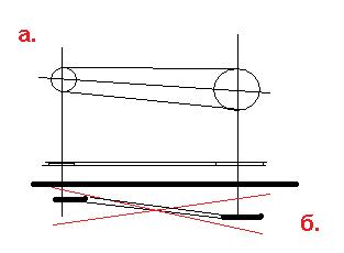

Было в бытность советского карпатыпрома, несоосно натяжителями поработал, и получил эфект потрескивания и заточки звезд.
Обрати внимние на соосность, цепь не должна перегибаться,т.е. ведущая и ведомая звезды должны быть на одной прямой, а не параллельно:
Комментарий к файлу: а.- Правильное расположение звезд.
б.-Не правиьное(треск)
цепь.jpg [ 8.81 KiB | Просмотров: 12491 ]

Да нет,в этом случае(натяжителями) несоосность получается только на задней,большой звёздочки,а он пишет про маленькую,ведущую.

Как это несоосность только на задней звёздочке :-| ,а передняя(ведущая) что не участвует?Как раз в несоосности и есть причина потрескивания,побрякивания!!!Ну ещё конечно проверить для самоуспокоения-затянута ли ведущая звёздочка,а то от собиральщиков,что хочешь можно ожидать!! *DONT_KNOW* Если после 30 км что то менять-нафиг такой мопед нужен!! *JOKINGLY* Проверь натяжку и соосность и всё *OK* будет!!!К стати цепь то смазана?

Представь не соосность на маленькой звезде,для этого надо вынести колесо в право или в лево,а натяжителями мы её просто разворачиваем в прпаво,в лево,таким образом не соосность получается только на ведомой звезде.
Снять цепь,пошатать руками звёздочу по сторонам,если это подшипы,видно будет сразу.
Послушай поточней на какой звезде трещит,если всётаки на задней,то не соосность,если всёже на передней и подшип хороший,то растянута цепь.
