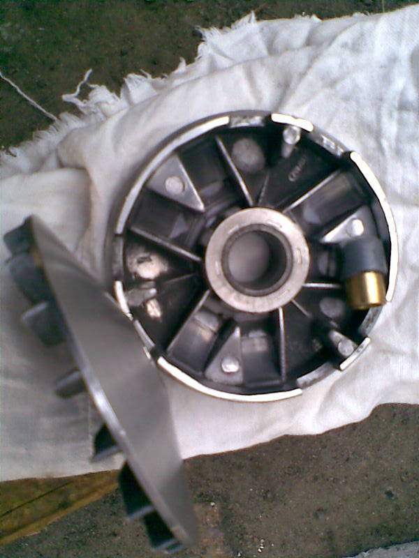

В наличии STELS TACTIC 50. Заменена поршневая на 70, глушитель, ремень варика, сам варик.
После замены варика (yamasida , pulley set, ps-009/JOG 90) стали происходить странности.
После примерно 70-100 км пробега скутер останавливается. При разборе оказывается, что с некоторых грузиков вариатора наполовину "сползли" резинки - см. фото. Соответственно, грузики выбиваются из "колеи" и скутер встает.
Так происходило неоднократно.
Из-за чего такое? Грузы не те? Варик не тот?

просто хреновые груза, скорее всего бракованые. Купи какие нибудь известных марок,малосси например такого же веса и все будет норм.

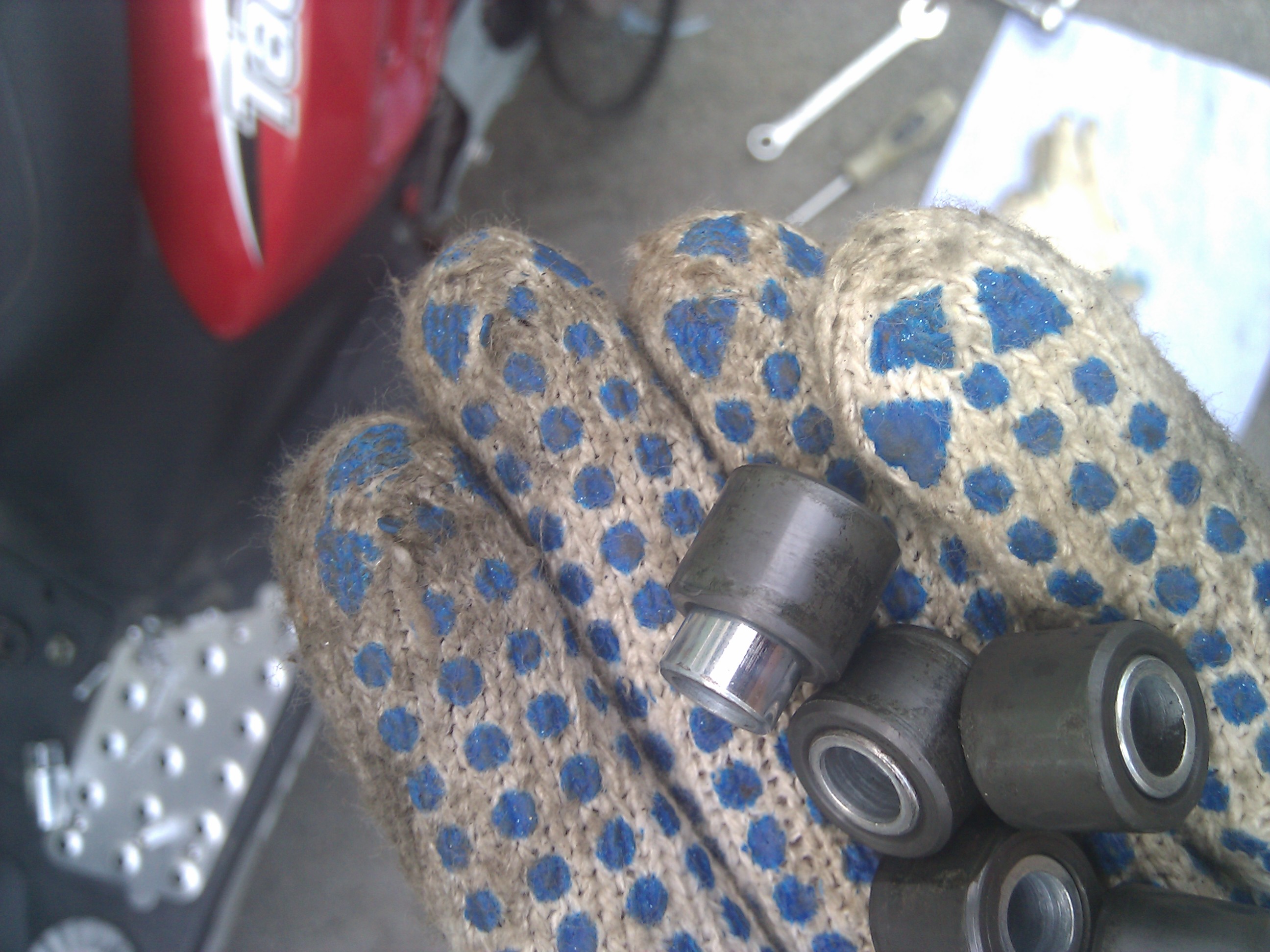

А ты роллики правильно поставь и забудь о них. Когда смотриш на постели то направление установки грузиков в их оболочки(резинки) должны быть против часовой стрелки.Может ещё кто не в курсе

Если можно, поподробнее. "Когда смотриш на постели" - это как?
Вообще, я с момента покупки их не трогал - не вытаскивал их из резинок.

Когда собираеш вар то вкладываеш в постели ролики,думаю понял. Грузики вставляются только с одной стороны,ход мысли понял остальное читай выше,завтра выложу фото для наглядности.

по идее если правильно поставить они не вылезут им постельки не дадут просто вылезти так из разинок

Обещаные фото правильной установки грузов ,принцип подходит для всех скутеров.
