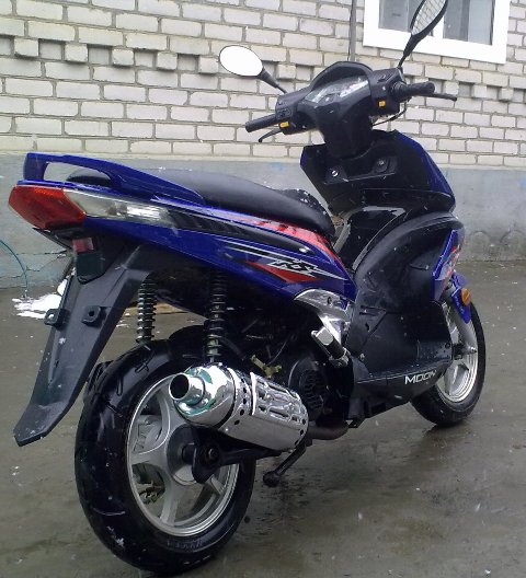

Добрый день ну подскажите новичку , у меня атлант мун, у него сзади два амортизатора , хочу снять один а в идеале и рычаг, возможно ли это?

Да, но нужно меняшь вал

Я правильно понял вал- это если я эту железку (тягу) тоже удалять буду? если ее оставить? и еще не будет ли нагрузки на левую сторону ,на подшибник ,или перекоса?

Менять вал и снимать подрамник необязательно и даже нежелательно. Снять второй амортизатор можно, подвеска при этом очевидно станет мягче. Оставшийся лучше заменить на регулируемый или просто более хороший.

Спасибо за ответ, как раз и проблемма была в том что ужасно жесткий для моего не большого веса, в двоем терпимо, просто решил уточнить за одно про тягу :-[ уж больно нравится когда колесо открыто и прямоток вверх)

а как ты будешь глушак крепить. если подрамник уберешь?
а перекос - вобще может будет, но не в подшипниках а в сайлентблоках. разбиваться резинки будут быстрее.

Вообще, сайлентблоки у скутеров с одним или двумя амортизаторами не отличаются. Так что если ездец лёгкий - скутер жить будет.
Вал надо менять если убирать подрамник, да. С подрамником используется длинный вал, на который надевается колесо, подшипник подрамника и гайка крепления. У короткого вала гайка прижимает само колесо.
Для глушителя надо будет искать крепление. Но обычно прямотоки идут с собственным креплением, так что это не должно быть проблемой.

я как то раз снял....потом пожалел,не знай связано это или нет но после того как снял, через несколько дней, у меня скут сложился пополам, рама, причем по всем признакам изза аморта. вес у меня 65 кг

Хочешь мягкости - смени амортизаторы. Нравится открытое колесо - купи MV Agusta. Только снимать ничего не нужно...

поменял аморт на регулируемый, покупал в зените за 2т.р доволен до жопы=))
