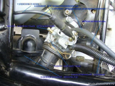

Винт количества(холостого хода) приподнимает заслонку при вкручивании, заслонка скосом упирается в него. То есть его надо не выкручивать, а закручивать для увеличения оборотов х.х. И поиском настройку карбюратора. Вообще на моем с завода винт качества был на 1,5 оборота.
на винт количества мой скут никак не реагирует, что я закручу до конца, что выкручу ;-)

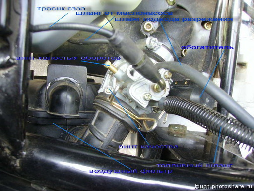

Нет, не путаю, чуть выше на картинке подписано какой где винт, все совпадает :008
