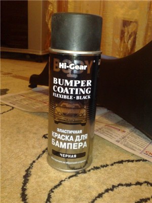

Без покраски никак. Сравниваете наждачкой и красите. Если очень глубокие шпаклюете эластичной шпаклёвкой для пластика, затираете и красите. Красить эластичной матовой или полуматовой краской по пластику. Например HI-GEAR BUMPER COATING FLEXIBLE а лучше фирмы "Body"

В магазине автокрасок продаются флакончики вроде лака для ногтей с кисточкой. Подъедь на авторынок и тебе на месте подберут. Но пойми отличаться все равно будет. Если сможешь, попробуй аккуратно зашпаклевать царапины не повредив соседнюю краску, то попробуй. А потом шкуркой 600 на мокрую выведи поверхность.
