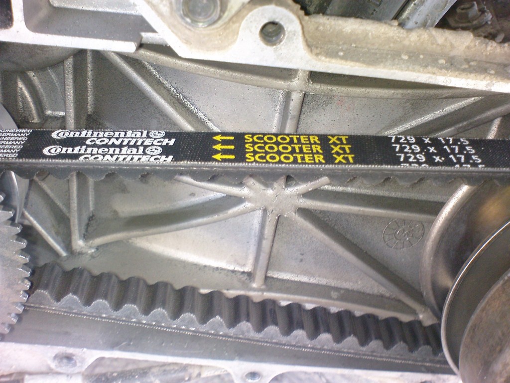

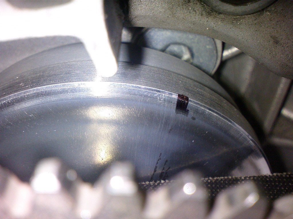

Двигатель 139QMB с длинным вариатором. История такая, скут прошел на родном ремне 9300 км. На ремне маркировка 729x17.7. По причине уменьшения ширины ремня решил прикупить новый. Купил по маркировке такого же размера, замерил новый и старый по наружному диаметру новый и старый одежным метром и получил вот такие результаты:
новый- 729 мм т.е точно как на маркировке,
старый- 750 мм :-o.
Кому теперь верить, черт его знает. Может они по разному меряются, кто чего умного может подсказать
Комментарий к файлу: Новый ремень
remen_continental_8.jpg [ 61.51 KiB | Просмотров: 9922 ]
Комментарий к файлу: Старый ремень
размер ремня старого.jpg [ 103.52 KiB | Просмотров: 9922 ]

ты купил "левый" ремень!
 Заголовок сообщения: Re: Вопрос по размеру ремня
СообщениеДобавлено: 18 Apr 2011, 20:29
Сообщений: 387
Откуда: украина г.Марганец
Скутер: tiger 50QT-9
Стаж: общий с 1988 года
По теории размер 729 это длина средней части ремня.А ты ,наверное,померял наружную длину.Кстати,на своем скуте заменил изношенный ремешок на новый(тоже 729*17,7)а он оказался намного короче,т.е. на максимум не выходил,да и на минимум не опускался.Снял,купил другой.Приложил один к другому--другой немного длиннее.Поставил.Проехал километров 150--разлетелся в хлам.Купил третий.Японский.Дорогой зараза!Этот еще длиннее,но все равно не то пальто.Сейчас катаюсь на нем(второй сезон),но такого размера как был стоковый я нигде не встречал.Хотя на нем написано то же самое--729*17,7.

а ты не думаешь что за 9300км твой старый ремень мог растянуться ?

Не знаю. Большая просьба к форумчанам, померьте (ниткой или тканевым метром) у кого есть возможность и кто недавно менял ремень длинну по НАРУЖЕ.

asup
Мерял по наруже тряпочным метром.
729*17,5*30 – 76см. 729*17,8*30 – 75см. 729*17,7*30 – 75,5см.
POWERLINK 730*18*30 – 74см.

asup
729*17,7*30- родной, пробег 4300км. Остальные новые. Где то
читал, что ремни с одинаковой маркировкой имеют разную длину
по окружности, так что прийдется ходить в магазин с метром.

О в этом вопросе я тоже прожжонный. И тему создавал на недельке.
http://www.china-scooter.ru/forum/viewt ... =4&t=25959
Меряю ремни не ниткой ине портновской лентой, я ставлю маркером на ремне мутку и прокатываю его по столу. Те места в которых ремень соприкасался меткой со столом я тоже отмечаю маркером( на столе). Потом замеряю рулеткой растояние меж метками на столе.
Есть у меня в гараже два новых ремня SEE 729 на 17,7.
Так вот один из них реально 712, а другой 718.
Есть чупинг729 б.у. 5000км - он реально731
Мерял в магазине новый такой-же - реально он 730.
Соль вся в том что я купил хитрый варик и по моим подсчётам для правильной, долгой и надёжной работы ему нужен ремень минимум743мм при ширине 17,7.
Если по Харькову искать будеш то 743 на 17,7 поищи. Если попадётся - отпишись тут. Ато в Белгороде таких нету, а по Харькову в поисках носиться сообщение не позволяет.

Прийдется ставить назад старый ремень, а этот менять, а на сколько по опыту может потянутся ремень ?, там ведь кордовые нити, на два сантиметра наверно маловероятно?

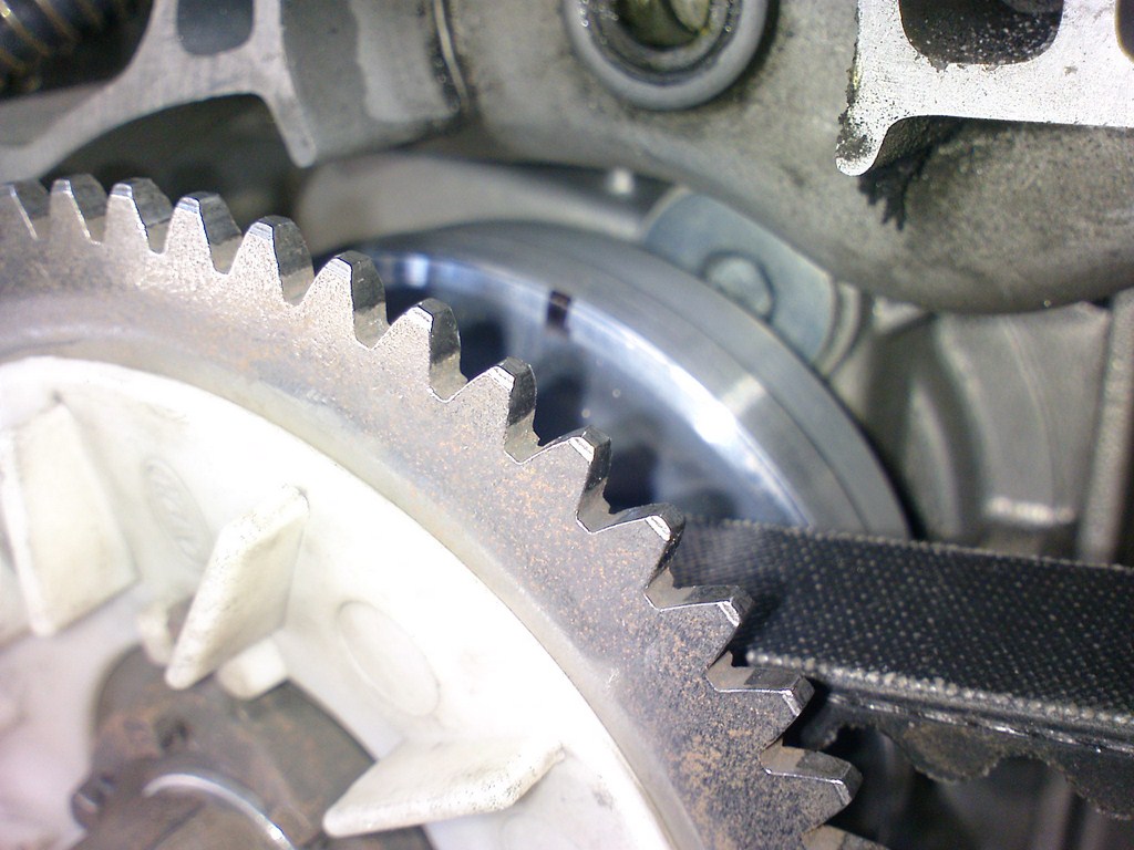

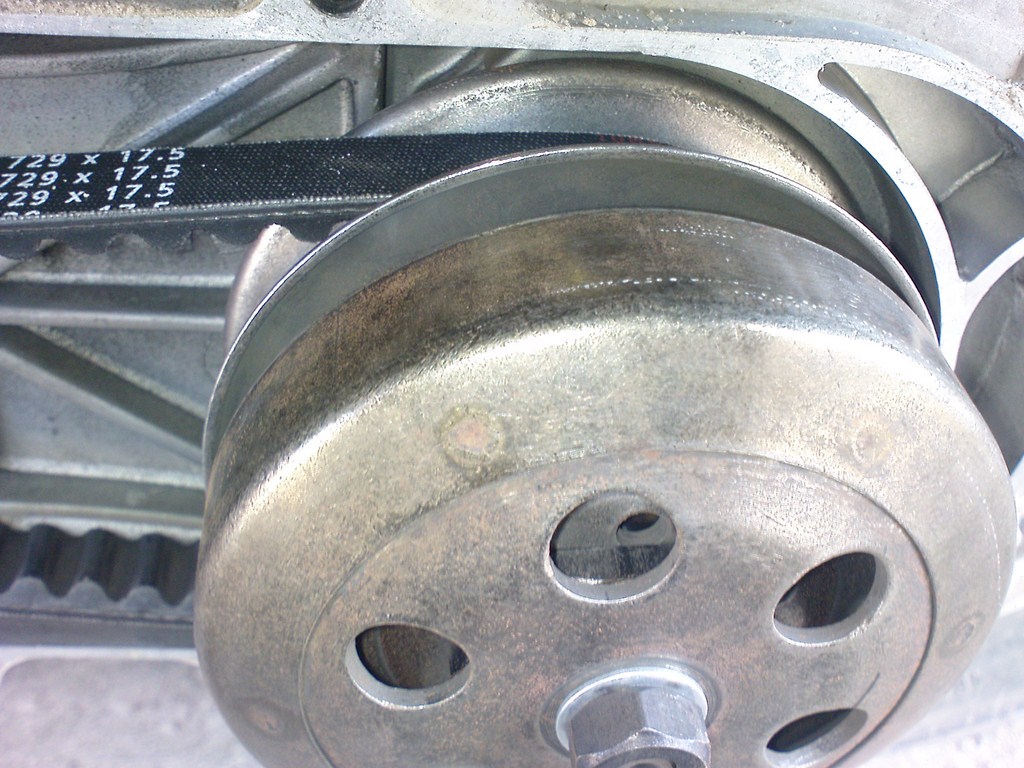

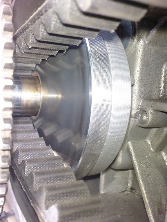

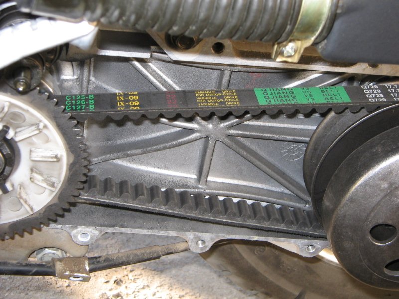

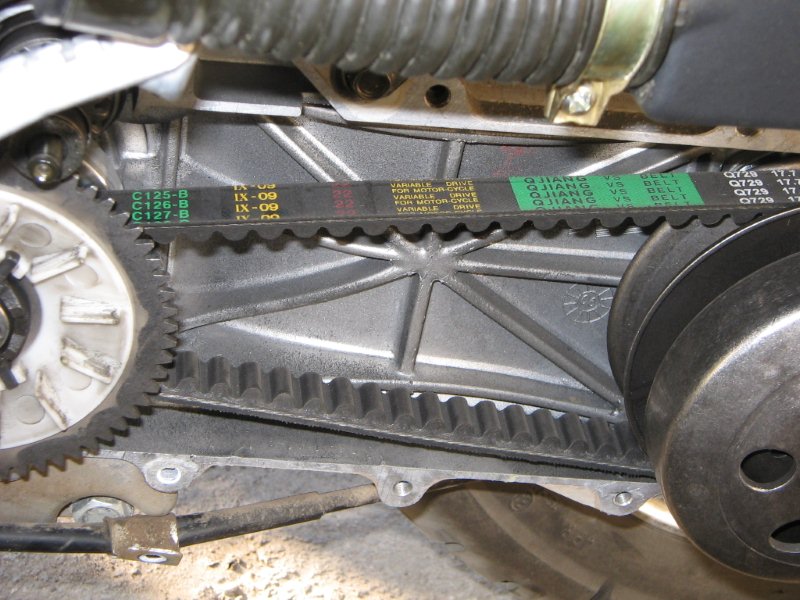

Еще немного фотографий:- с ремнем который меньше стокового. Может Кто подскажет, нормально ли он там установился :), достаточно ли ему места для выхода, есть ли еще резервы для выхода на больший радиус? или это уже предел для стоковых вариаторов. Чем грозит использование ремня на 2 см короче.
Большое спасибо за любые ответы.
P.S. После замены стокового ремня на укороченный у меня двигатель начал работать в пониженном диапазоне оборотов 4000-4500 об.мин. вместо 5000-5500. Отсюда у меня недобор по мощности, после 40 км будто кто за задницу его держит, это может быть из-за короткого ремня?.
DSC00146.JPG [ 200.07 KiB | Просмотров: 9842 ]
DSC00145.JPG [ 198.3 KiB | Просмотров: 9842 ]
DSC00144.JPG [ 169.69 KiB | Просмотров: 9842 ]
DSC00143.JPG [ 159.61 KiB | Просмотров: 9842 ]
DSC00142.JPG [ 154.72 KiB | Просмотров: 9842 ]

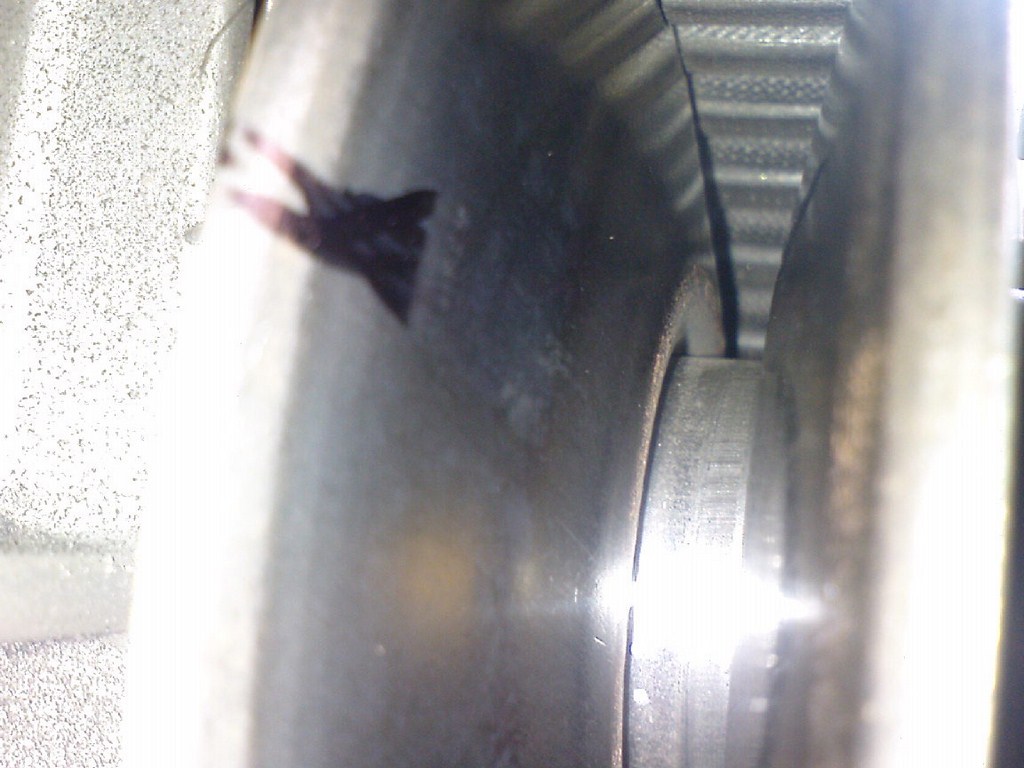

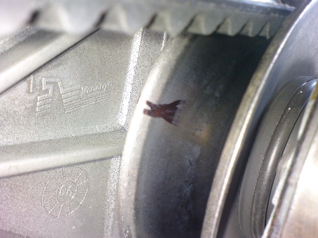

Еще фотографии
DSC00148.JPG [ 133.04 KiB | Просмотров: 9841 ]
DSC00147.JPG [ 107.66 KiB | Просмотров: 9841 ]
