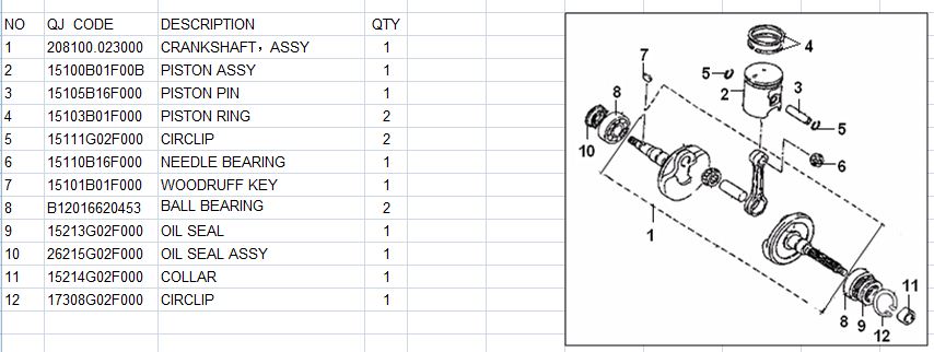

Размеры не знаю, вот каталожный номер.
Снимок.JPG [ 64.63 KiB | Просмотров: 3931 ]

В общем красная пачка 4 сальника ,Viper KIT NO JOG50/40MM
Сам недавно брал, идеально подходят, можно не половиня сменить старые саморезом выдернуть а новые воткнуть...
