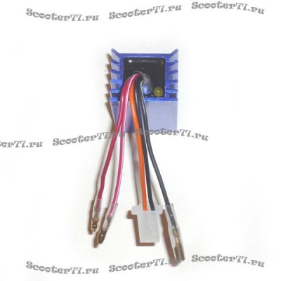

Комментарий к файлу: Вот сток комут и как видите разьем подключение другой.
x_cb255fdb.jpg [ 42.24 KiB | Просмотров: 5491 ]
Комментарий к файлу: НА коммуте джога вывод проводов так расположен
CDI Tun Y Jog_1_enl.jpg [ 29.78 KiB | Просмотров: 5491 ]

Видили, знаем, на сайте скутерка распиновка написана.
Держи
Провода от комутатора из скутерка:
оранжевый----выход на катушку зажигания_______________________черно/белый(тактик)
черный--------масса___________________________________________черный
черно/белый---на замок зажигания(при замыкании на массу глохнет)_темно зеленый
красно/белый--вход с датчика___________________________________сине/белый
красно/черный-вход от высоковольтной генератора_________________красно/черный
И зелено-белый с датчика соединить с с черным (массой)

А где нашли зелёно-белый провод?и с какого датчика?
 Заголовок сообщения: Re: CDI от Jog на STELS BENELLI
СообщениеДобавлено: 08 Май 2011, 11:39
в стоке на тактике идут 2 провода с индуктивного датчика зажигания: сине-белый и зелено-белый.
Сене-белый это сигнал с датчика, зелено-белый общий датчика, вот его соединяют с общим комутатора, т е массой.

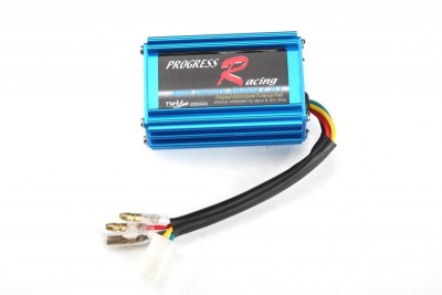

Парни устоновил:malossi sport 70cc,коленвал полнощекий,варик мультивар,карб 12,5 жиклер на 88 заглушку снял с воздухана зверский звук,едет 81-82км,купил коммутатор в добавок и ума не дам ему вот точно его нашел,возможности не было сфоткать
Оредактируй пост, ничего не понятно
cdi014.jpg [ 43.59 KiB | Просмотров: 5441 ]

Подсоеденил коммут-обороты упали, толку никакого нет от него. :(

max4140 ты этот коммутатор подключал?
СообщениеДобавлено: 24 Jun 2011, 10:50
Зарегистрирован: 05 Aug 2008, 16:59
Сообщений: 32
Скутер: Stels Tactic 70 2T
Стаж: 12 лет
нет этот http://www.scootermag.ru/new/shop/product/tjuning-kommutator-cdi-racing-dlja-yamaha1r40qmb/
УПС:Дэбил,забыл соеденить зелено-белый общий датчика с общим комутатора,может из-за этого оборотов небыло :-[
