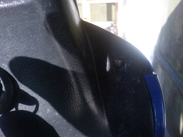

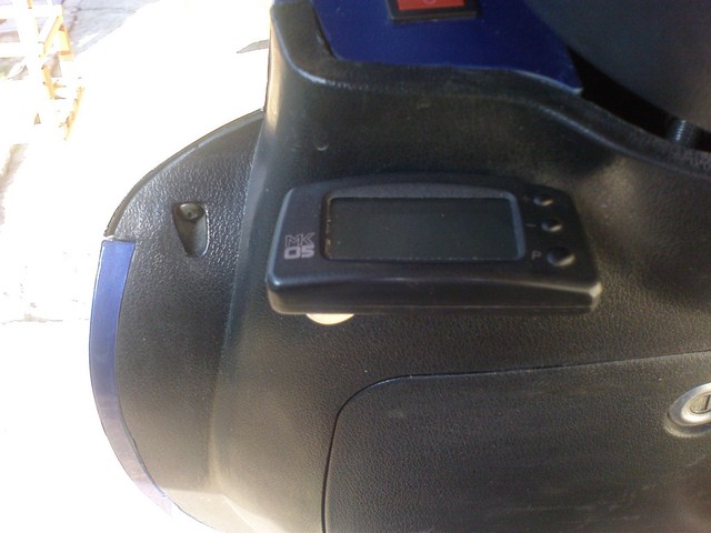

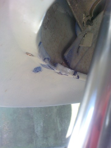

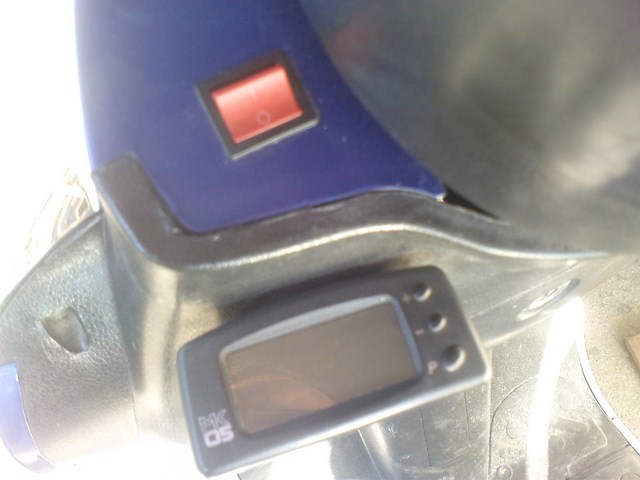

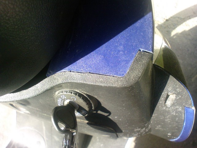

Значит так, если ты стоишь перед скутом- откручиваешь четыре самореза снизу маленького клювика- берешь за этот клюв и толкаешь его от себя- там не защелки а пазы, не бойся ничего там не сломаешь.Снял, тогда дальше, Болт на 6 и 2 самореза сверху- тянешь ладонями клюв вниз и обращаешь внимание на защелки которые сверху. Сейчас пойду сделаю фото, будет понятней.
Комментарий к файлу: Верхний саморез с другой стороны
DSC00188.JPG [ 53.84 KiB | Просмотров: 3683 ]
Комментарий к файлу: Верхние саморезы
DSC00187.JPG [ 59.04 KiB | Просмотров: 3683 ]
Комментарий к файлу: Здесь тоже под синим пластиком защелка
DSC00186.JPG [ 71.13 KiB | Просмотров: 3683 ]
Комментарий к файлу: в этом месте под синим пластиком защелка
DSC00185.JPG [ 47.52 KiB | Просмотров: 3683 ]
Комментарий к файлу: саморезы маленького клюва
DSC00184.JPG [ 27.08 KiB | Просмотров: 3683 ]
Это лично мое мнение.
