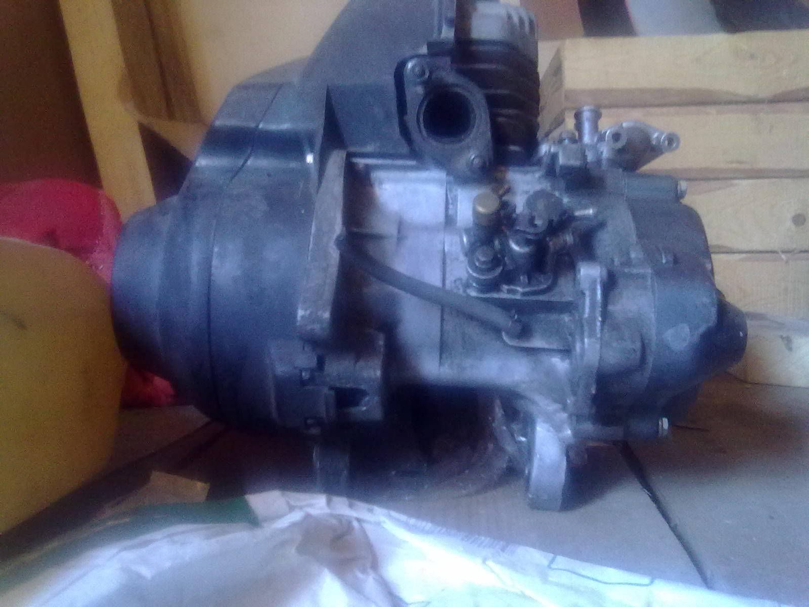

что за шланчиг под маслонасосом и я маслонасос убрал и шланг тоже заткнуть?

тимыч
это шланг вакуума для бензонасоса хонды
