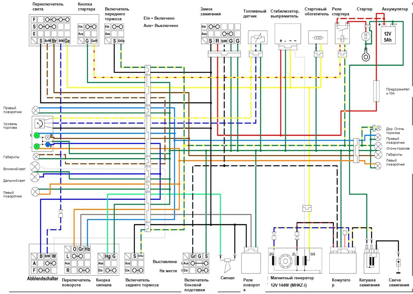

Доброе время суток , проблема вот в чем , от жгута центральных проводов ответвляется 3 штекера ,
1ый желто-красный и зелено-желтый (реле стартера),
2ой зеленый и зелено-черный ( предположительно обогатитель ) ,
3ий черно-белый и зеленый ( судя по схеме это включатель боковой подставки, но у меня нет такой функции и подножку я выставляю ногой )
также мне не понятно почему на магнитном генераторе обрезан черный провод ( заметил это ещё летом , когда цпг менял )
и ещё , на всех схемах розовый провод на комутаторе или обрезан или вовсе не показан , а у меня он идет на выпрямитель (вообще на него идет 5 проводов , 1черно-зеленый,2розовый,3зеленый,4желтый,5 красный)
Помогите пжл разобраться

пользуюсь такой схемой download/file.php?id=2945&mode=view
Это не разьем моторчика подножки, а разьем концевика, чтоб при откидывании подножки двигатель глох.
понятно ,
я вот ещё заметил что черно-белый провод (замок зажигания ) заканчивается на этом разьеме концевика , хотя должен разветвлятся и идти к комутатору
у кого копия daelin trance , если не сложно выложите фотку подключения проводов к комутатору
Боюсь это вам мало чего даст.Эти копии есть у многих производителей и производители порой делают цвета проводов самыми разными, да и коммутаторы порой отличаются разъемами.

знакомая позвала на дачу отдохнуть , а у неё оказывается такой-же скутер , и тоже в карусели куплен , ну я недолго думая быстренько срисовал схемку подключения комутатора,катушки,генератора

потскажите , черно красный провод , который идет от генератора к комутатору , что это за провод ? он дает положительный заряд ?

это провод катушки питания коммутатора
Схема подключения не совсем характерная для китайских скутеров с двигателем QMB, обычно так соединяется коммутатор FMB. Дело в том, что у большинства китайцев двигатель глушится подачей массы от замка зажигания на коммутатор. У вас видимо замок рвет какой-то из указанных вами проводов. Только вот все эти провода имеют приличный потенциал и контакты, которые участвуют в разрыве цепи могут подгореть.
Вот распиновки разных коммутаоров. У вас отстутствует провод №5 http://www.motochasti.ru/commutators.htm
