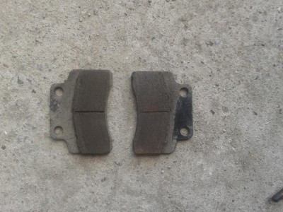

у меня было такое,поменял колодки местами (Лево - право) и перестало

John JACK писал(а):
У многих тормозов колодки не симметричны, так что менять их местами надо осторожно.
Решается проблема заменой колодок, да.
У меня симметричны))
