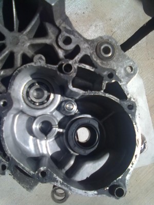

у меня тоже вопрос про редуктор.как сальник поставить так или другой стороной?

Другой, чтоб пружинка была видна
