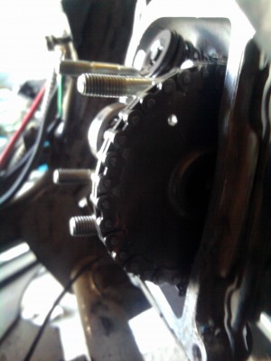

Вот так вот был расположен распредвал.
можно ли его так и поставить, всё закрутить и потом найти ВМТ при помощи ротора генератора?
Или как?
я запутался.

 Заголовок сообщения: Re: Как быстро снять головку цилиндра 139qmb
СообщениеДобавлено: 13 Jun 2011, 16:25
Сначала поставить ротор генератора по метке Т, потом поставить распредвал по отверстиям. Потом уже закрутить.
