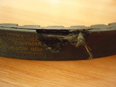

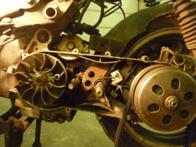

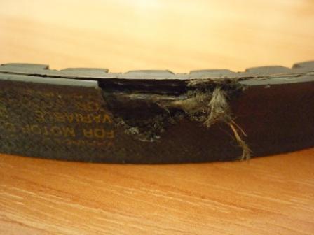

Снял крышку, посмотрел что с ремнём, на фотке всё становится понятно. Снял ремень, точнее просто разрезал его. Полазил в инете посмотрел, как он ставится. Купил за 800р. с такими же размерами. Попытался поставить, но ни один болт не отворачивается. Из дома придётся принести газовый ключ и тогда может, что получится.

Комментарий к файлу: Вот такой ремень был.

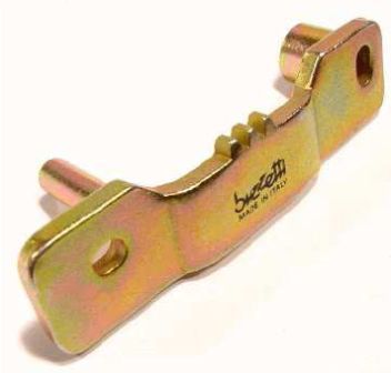

Фиксаторы, которые я видел в инете имеют зубчики, а у меня гладкие края!!

Фиксатор с зубчиками - для полтинника, 139QMB. У автора же кубатура, а там вариатор фиксируется за два отверстия. Съёмник нужен системы "ключ для разборки амортизаторов ВАЗ 2101", и им же фиксируются колокол сцепления и ротор генератора.
