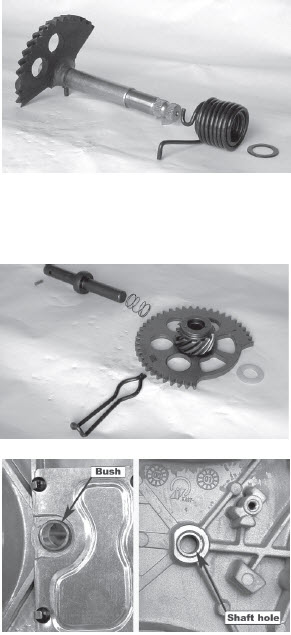

Менял ремень грузики и пружинки и по привычке снял крышку варика вместе с ножкой кика, в следствии чего слетела пружина и вылетела шестерня :005 . Подскажите как собрать. скутер стел вортекс 150.

один ты её точно никак не поставишь, мы на нирвану с парнями втроём ставили, там пружину надо натягивать....
А что не в пятером?.
Один поставит, если мозг включит.
А вот если втулки с шайбами посеял, то и сто человек не поставят, пока небудет всех запчастей.

Ничего не получилось, поставил как на рисунке, вроде ходит норм собираю всё полностью начинаю заводить - слышен только хруст и схватывает чуть чуть 1 раз из 20ти иногда просто назад не возвращается ножка.
Что делать? может сломано что? при покупке кик не работал уже.

Собирал всё как есть, пробывал руками провернуть вроде всё работае, шестерня приподнимается и прокручивает прокручивает, собираю крышку варика ставлю ножку пробую, просто хрустит =(
И на сколько сильно пружину натягивать? делал на 1 оборот и делал на 2(тяжко одному) эфекту 0
p.s. шайбочки у меня нету как на первом ресунке. ставил чуток другую, чтоб не шаталась ножка.

Привет! У меня тоже не получалось собрать, но тк с ноги я заводил только при покупке, потом ни разу не получилось завести!! То чтобы ничего не задевало при работе, я снял среднюю шестерёнку и начал ездить. Зимой буду экспериментировать))))

Тоже разобрал, поставил один, натянул, с помощью проволоки (пожать сто кг на несколько раз, оказывается куда легче) Но появилась проблема, все дребезжит, когда едешь (об шестерню не задевает, просто болтается) . Походу не так собрал пружинку маленькую и шайбу. Может, кто хоть на словах объяснит порядок.
А хотя щас еще раз посмотрел фотки, сообразил. (надеюсь там правильный порядок), потому что на первой фотке не правильно собрано.

Какая нафиг проволока?
Пружина взводится кикстартером!
