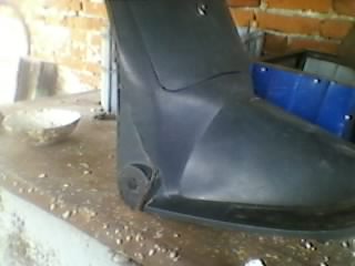

батя упал на скутер сломал пластик ездил так месяц надоело хочу чтоб красиво
как это поченить и надо сделать крепко потому что туда ноги ставяться
Комментарий к файлу: поломка

с обратной стороны вдоль трещин паяльником вплавляешь бинты из металлической сетки ................. потом делаешь эпоксидно - трикотажный дубль , аналогично тому, как я рассказывал тебе про ремонт унитаза .

эпоксидку я не нашол но нашол клей называеться момент эпоксилин из двух кампанентов смешиваеться как пластили но его не много куски где то 6на2см для места где ноги ставить хватит мужик сказал крепко лепит эта хрень не знаю брать не брать?

Эпоксидку купить можно в хорошем магазине автозапчасти в разделе автохимии. Обычная такая как раньше при ссср. что то около 160р кажись.
Я уже не парюсь со своим, прям сверху паяльником, выжигательным аппаратом...далее срезаю лишнее ...далее поскоблю ножом сверху ...далее паяльником быстро быстро по шву... Короче потом почти ничего не видно с 2метров. Но это халтура конечно :-D

ну мне скрёбать и паять не подходит дело в том что я такой человек который не любит быть хуже всех тоесть он должен окуратно выгледеть куплю секундный клей склею трешену а сзади эпоксидки сантиметра два навалю и останеться всего лиш трещенка не заметная на сером фоне *THUMBS UP*

И никакой механической прочности.
Делай, как советуют: обязательно армируй с внутренней стороны.

Аккуратно уже не будет. Тут только новый пластик...но цена и гдеб его еще взять, который нужен.

я вымочил в эпоксидке тряпку и ложил сетку от фильтра промоченную тряпку стетку так 5 раз получилось крепко я попробовал это надломить народ реально :008 эпоксидка чудеса делает
