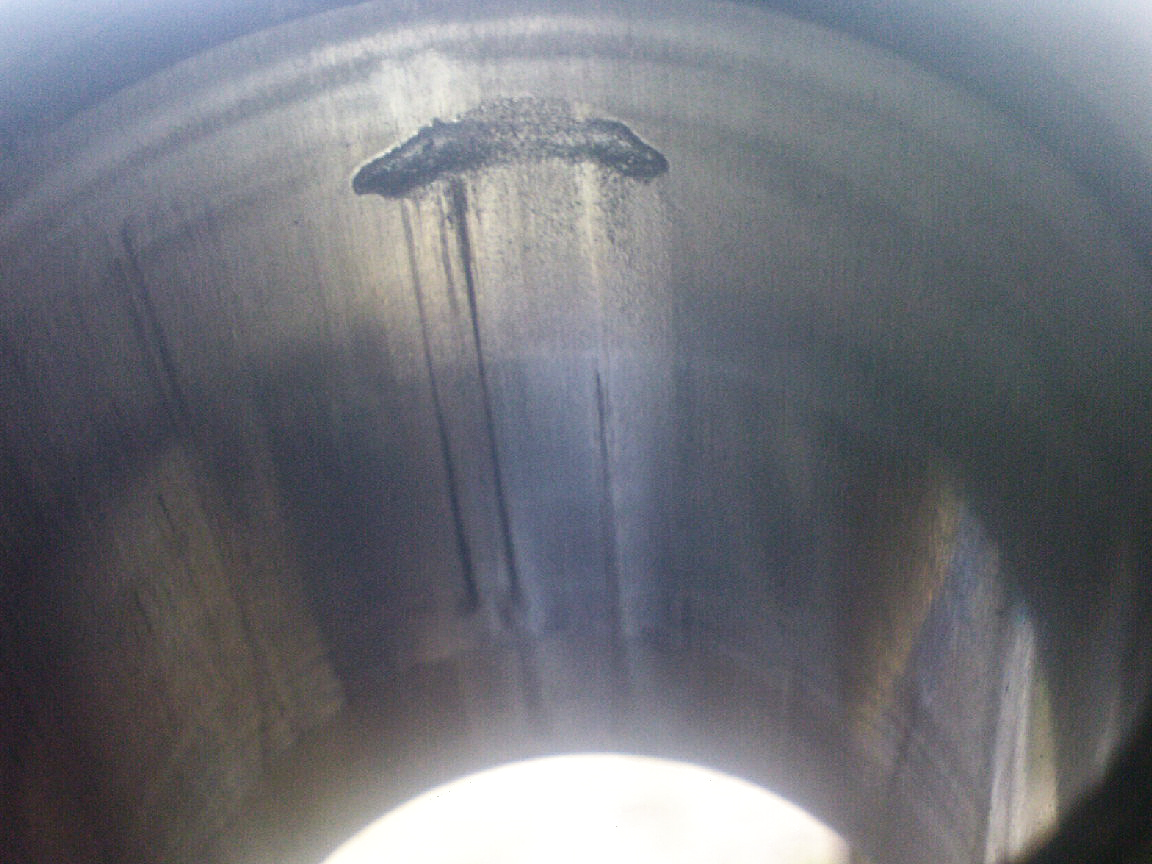

Катался все лето жаркое на своем скутере без забот и проблем...Наступила осень и не докатался :-D
Ехал я в гараж все хорошо, и тут буквально метров 100 до него осталось, скутер заглох...Бензин, искра, все было для работы движка, но оказалось не было одного компрессии...Вскрытие показало замену поршневой...Либо перегрев (Но хз как может быть перегрев из за 3 км езды), или бензин плохой (в этом то я и не сомневаюсь)..Так что теперь буду тюнинговать :)
PICT0203.JPG [ 591.93 KiB | Просмотров: 4514 ]
Комментарий к файлу: Часть стопорного кольца исчезла
PICT0205.JPG [ 185.75 KiB | Просмотров: 4514 ]
PICT0206.JPG [ 603.91 KiB | Просмотров: 4514 ]
PICT0207.JPG [ 629 KiB | Просмотров: 4514 ]
PICT0208.JPG [ 581.84 KiB | Просмотров: 4514 ]
Двигатель 139QMB,в стоке уже была поршневая 72 куба...
