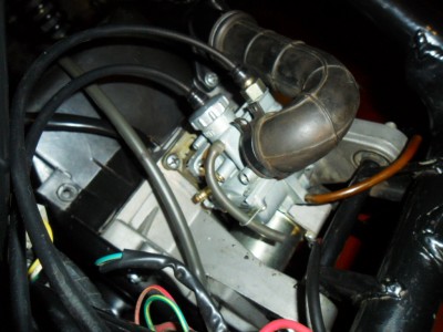

Привет!
Ваш карб на мой похож? :)
труба.JPG [ 632.5 KiB | Просмотров: 7773 ]
Если похож (рыженькую трубочку надо вниз повернуть) - тогда меня уже в теме парни учили - шланги идут "в никуда" :)
один под поплавковой камерой для слива отстойника. А еще 1 шланг думаю одевается на штуцер для слива лишнего бензина при переполнении поплавковой камеры. (AssassiN)

Т.е. чёрные( бензин, вакум) идут к клапану.
Верхний оранжевый к бензобаку
Нижний оранжевый в пустоту
так ?

aser писал(а):
Нижний - дренаж - "перелив", проще говоря. Опускается вниз к заднему колесу и ни к чему не подключается.
Верхний идёт к бензобаку и одевается на верхний штуцер бензобака.

hellydeya писал(а):
Не могу найти верхний штуцер бензобака
Если в твоей модели нет верхнего штуцера в бензобаке - значит никуда не подключай. Глушить тоже не надо.
