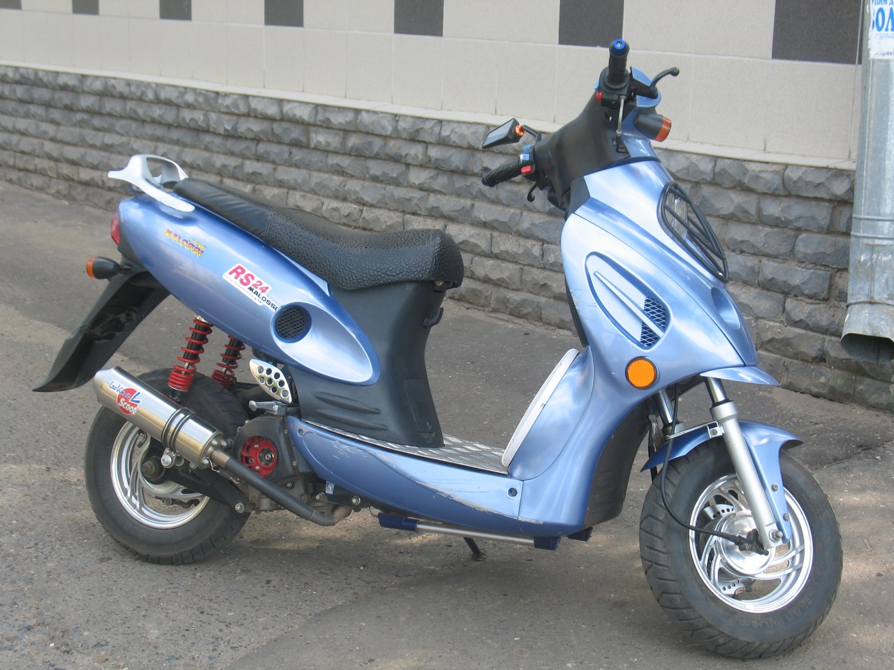

Решил заменить китайские перья на японские или другие, а то чтото не устраивают меня они, постоянно текут и ямы не особо глотают =\
Не могли бы подсказать диаметр для посадки в травесу и общую длину перьев
На такой скут:
z_fefeebb5.jpg [ 345.92 KiB | Просмотров: 6126 ]

Если снизу текут - могли от вибрации раскрутиться болты под внутренний шестигранник в донышке пера. Масло вытекло, вот и не работают как следует. Может сами по себе бракованые. Поставь родные новые и не парься.

Масло надо нормальное заливать (для перьев) и норму тогда все нормально работает.

Правильно конечно написал, но заводской брак тоже не стоит списывать со счетов. На моём одном мопеде на 3ооо км потекли перья сами по себе. Я туда до этого вообще не лазил. Да и хрен знает что там с завода залито? По хорошему конечно сновья перья промыть и залить нормального масла, но кто этим занимается?...

Я занимаюсь, китай есть китай, и обслуживать надо с новья, чтоб потом не было проблем. С завода жидкости залиты вообще не понятно какие, в моторе масло пахнет уксусом, в перьях если повезет половина от нормы непонятной жижи, тормозуха какая то мутная жидкость. Брака конечно тоже хватает, от этого не уйдешь. Китайский полтинник, это вообще один большой расходник, за три копейки канарейки не бывает.

Текут сверху, сальникик никакие, да и вообще есть план перейти на 12катки =) и перейти на увеличенный диск тормоза, вот и хочу чтото от японии, на них есть тюн тормоза, что бы не париться в дальнейшем с переходниками...
Вроде присметрел от Yamaha Jog RR переднюю вилку, да и вообще диски от неё хочу :-D Короче опять полтиник требует вложений )))
И ещё вопрос: Кто может сказать на 139qmb c длиным вариатором, какой ширины покрышка может залесть на 12 колёсах?

Myc Ты научись пользоваться штангенциркулем и перестанешь тут дурные вопросы задавать. Ну скажут тебе диаметр перьев, ты сразу купишь? Купишь, а у тебя потом другой диаметр окажется, что тогда? То же самое с резиной. Разберись в маркировке, там ничего сложного, посмотри что есть на рынке, прикинь-посчитай. Главное зазор покрышка -металл не менее 8-10мм. Иначе существует опасность непредвиденно затормозить попавшим камушком, со всеми вытекающими...

Эпикуреец на счёт штангеля не согласен) умею 8-) просто сукутер в другом городе, дело не в штангеле, а в том что нет возможности померять =\ Вот и спросил, мож у кого скут рядышком такой же модели, вот и помог бы =)

Myc А ты уверен, что на другой "такой же модели" такие же перья? Мой тебе совет, покупай перья только измерив свои.
Или попроси измерить того, кому доверяешь. Но только свою вилку. У китайцев "нету вилки, ставим другую" запросто.

Я померял, у меня 3см. диаметр.
