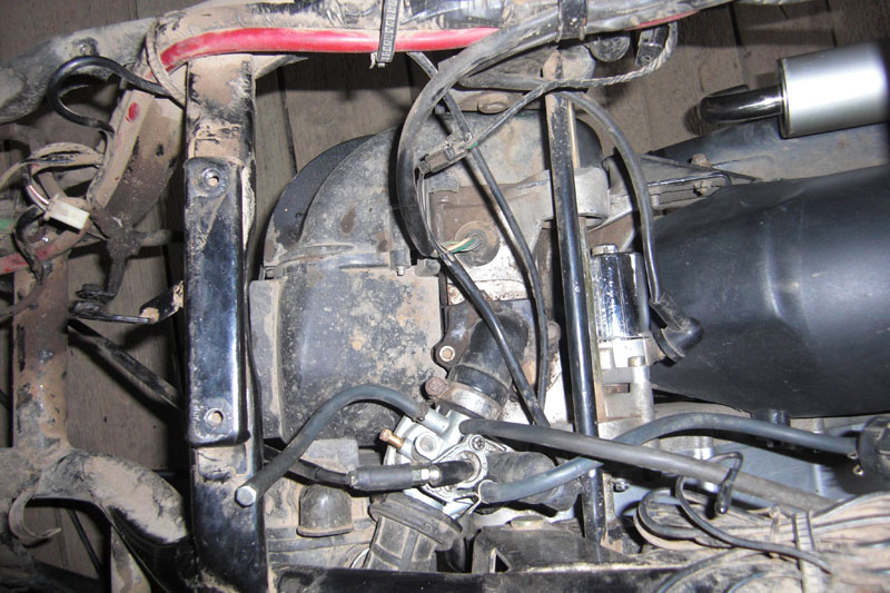

Вобщем сегодня раскидал его немного, появились новые вопросы. Подскажите, если не трудно, прямо по фото. (они правда идут в обратном порядке)
Маслонасос, я так понял спи...ли ;) По крайней мере его под обшивкой не обнаружил, может не там искал.

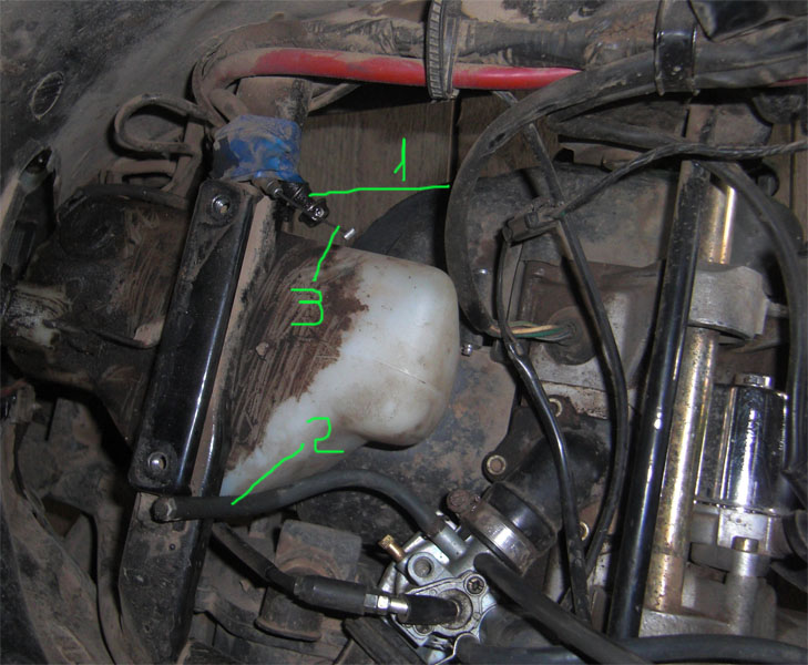

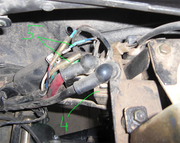

Что такое №1 и 2 на фото понятно, это шланги которые должны идти к насосу, они закупорены. А вот что за тросик №3? Он тоже к насосу должен подключатся? И где должен стоять сам насос? Может у кого-нибудь есть фото подкапотного пространства? Что еще не хватает, чтобы его поставить, в смысле что надо докупить, кроме самого насоса?
Что такое №4? Катушка?
Проводки №5 разъединены, зачем могли разъединить? За что они отвечают? И что будет если подключу, не коротнет? Может конечно сами от вибрации... как свечей было.

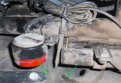

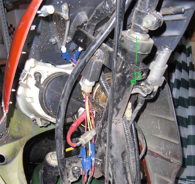

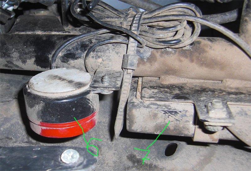

№6 я так понял сирена сигналки. А №7 семь это блок сигналки или коммутатор? Сигналка кстати тоже не работает. Но с этим в последнюю очередь буду разбираться.
№8 эту гайку надо тянуть, чтобы убрать люфт в подшипниках рулевой? Где можно найти такой ключ? (у меня в комплекте инструментов не было)

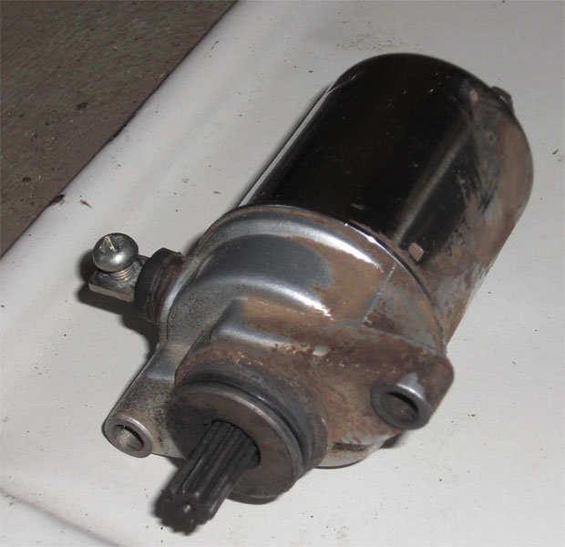

Ну и на последок пару фото стартера и посадочного места. Сам стартер вращается, шестерня вроде тоже в норме. Но если поставить срабатывает через раз. Что там имеется ввиду под бендиксом, шестерни в картере, их смотреть?

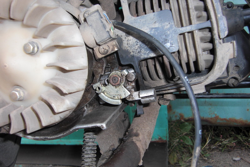

Маслонасос на фото внизу. Увидеть его можно только сняв кожух охлаждения. Смотреть со стороны цилиндра слева снизу. На фото рядом с генератором поворотный сектор для тросика маслонасоса.
насос.jpg [ 35.29 KiB | Просмотров: 16859 ]

№1 шланг маслонасоса, отключен и примотан к раме чтоб не мешался, этот шланг тонкий он идет на карб вместо толстого с болтом.
№2 шланг с маслонасоса, отключен и болт-заглушка.
№3 трос маслонасоса.
№4 реле стартера
№5 провода управления реле стартера, раз отключены, видать стартер или реле неисправно, можно подключить.

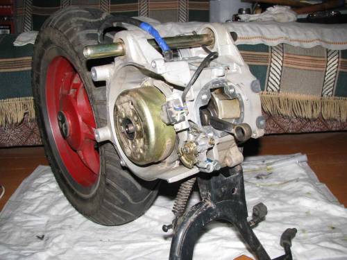

Добрался до маслонасоса. Попробовал подключил. В маслобак плеснул бензина (ему же все равно, что качать или я не прав?). Завел мотор. С трубки ничего не капает, рычажек на насосе открывал полностью. Похоже не рабочий насос :(. Если его снять, перебрать можно или только замена? И есть ли вообще смысл менять, насколько они вообще надежные?
Со стартером тоже до конца не разобрался. Иногда есть зацепление, иногда молотит в холостую. Шестерни под крышкой вариатора в порядке, на хвостовике страртера тоже. В чем может быть дело? Может ли такое быть от слабого аккумулятора? Если дело в самом стартере, можно ли его перебрать или только замена целиком?

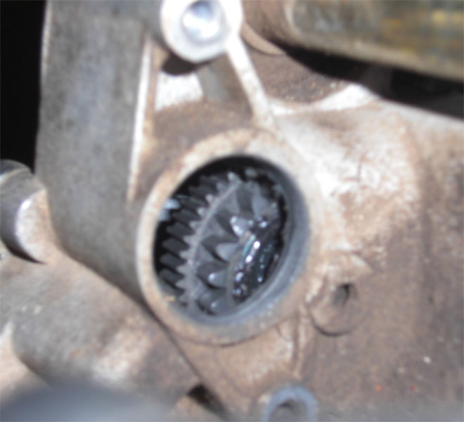

Я маслонасос просто менял. Разбирать не пробовал. Попробуй его снять и глянуть вращается ли пластмассовая шестерня привода маслонасоса. Увидишь в отверстие.
 Заголовок сообщения: Re: Stels Tactic 50 б/у несколько вопросов
СообщениеДобавлено: 26 Sep 2011, 09:05
У меня насос потек через ось сектора, просто отключил шланги и бодяжу в канистре.

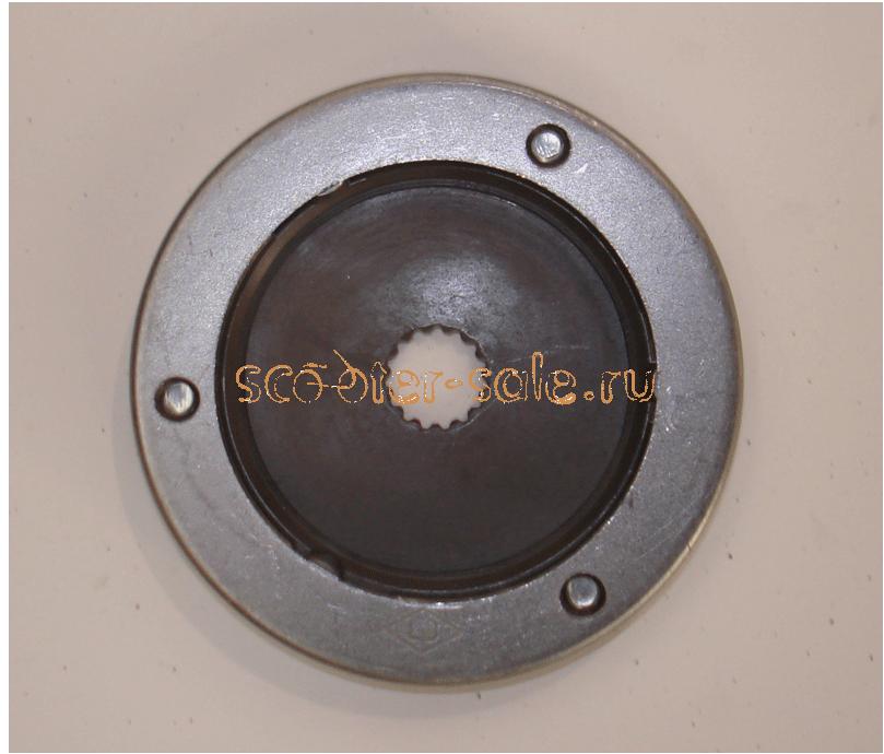

Со стартером, есть такая большая штука круглая за вариатором стоит, бендиксом называется или обгонной муфтой, кому как привычнее, все дело в ней. Промой ее в бензине, проверь чтоб ролики убирались и выскакивали без заеданий, НИЧЕГО НЕ СМАЗЫВАЙ, собирай ииииииииии *YAHOO*
Там конструкция, как на фото. Интересно что у меня шестерня №5, та что под крышкой вариатора, стоит наоборот, никак на схеме. Но по другому там вроде не получится. Но на всякий случай, может посмотрит кто, если не трудно, или может на память скажете, как должно быть. А про смазку я наоборот все обильно литольчиком покрыл :( Т.е. лучше все очистить? И чем может грозить наличие смазки на зубьях?
И все равно я до конца не понял принцип работы стартера, т.е. он просто вращает хвостовик, а шестерня после запуска двигателя сползает с него и выходит из зацепления? Просто мне показалось, что сам хвостовик имеет осевое дижение, я думал он при запуске выдвигается из стартера и цепляет за шестерню.
