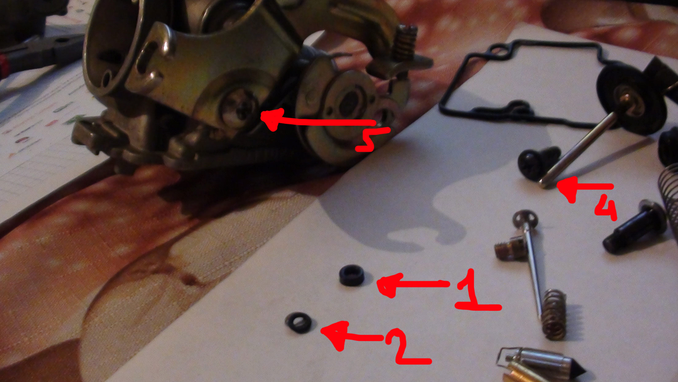

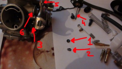

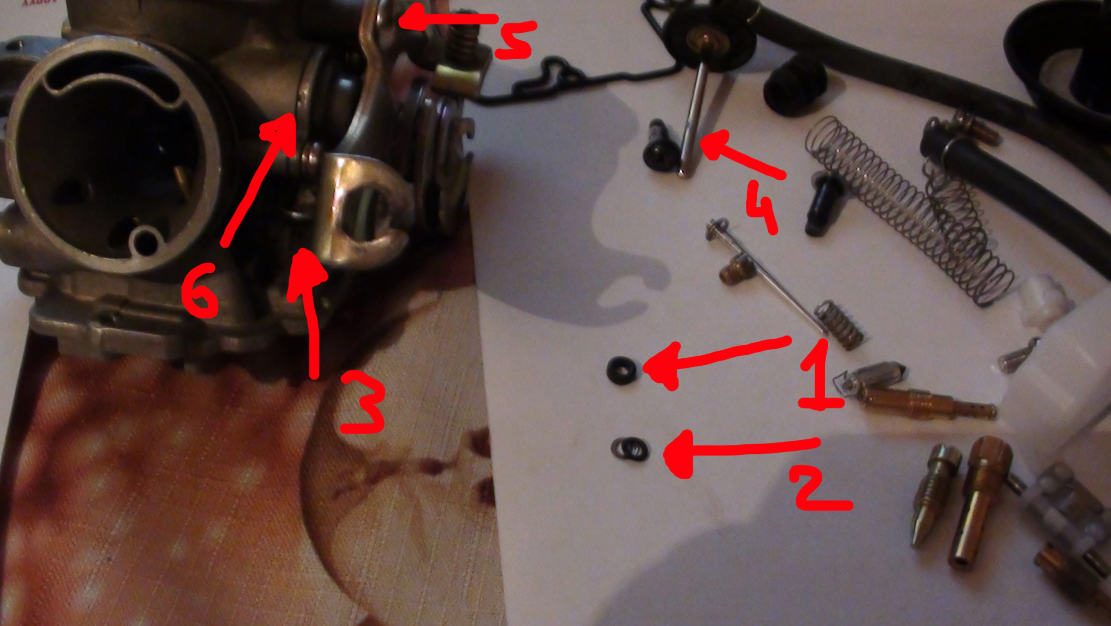

Решил почистить карб на досуге...

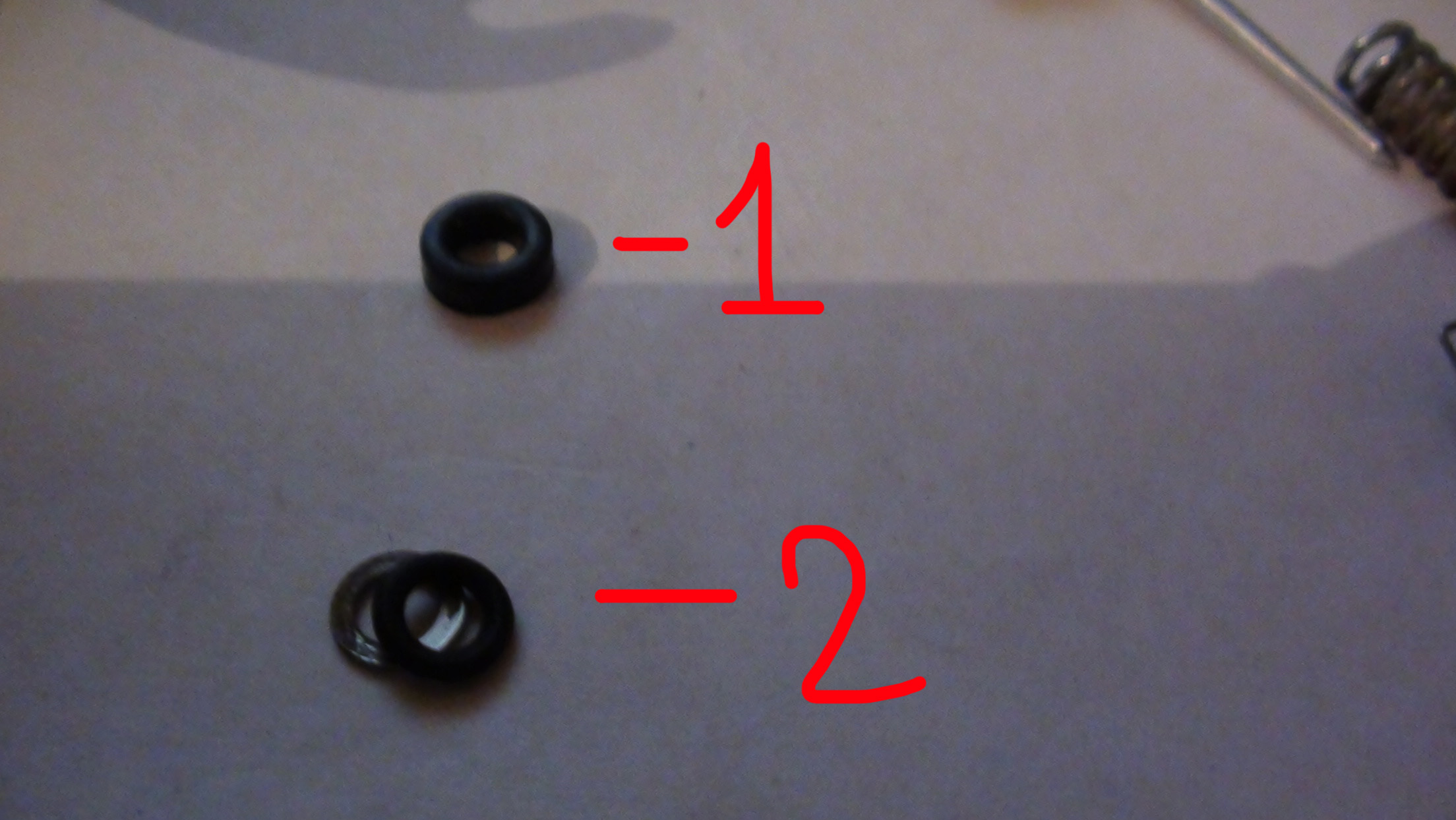

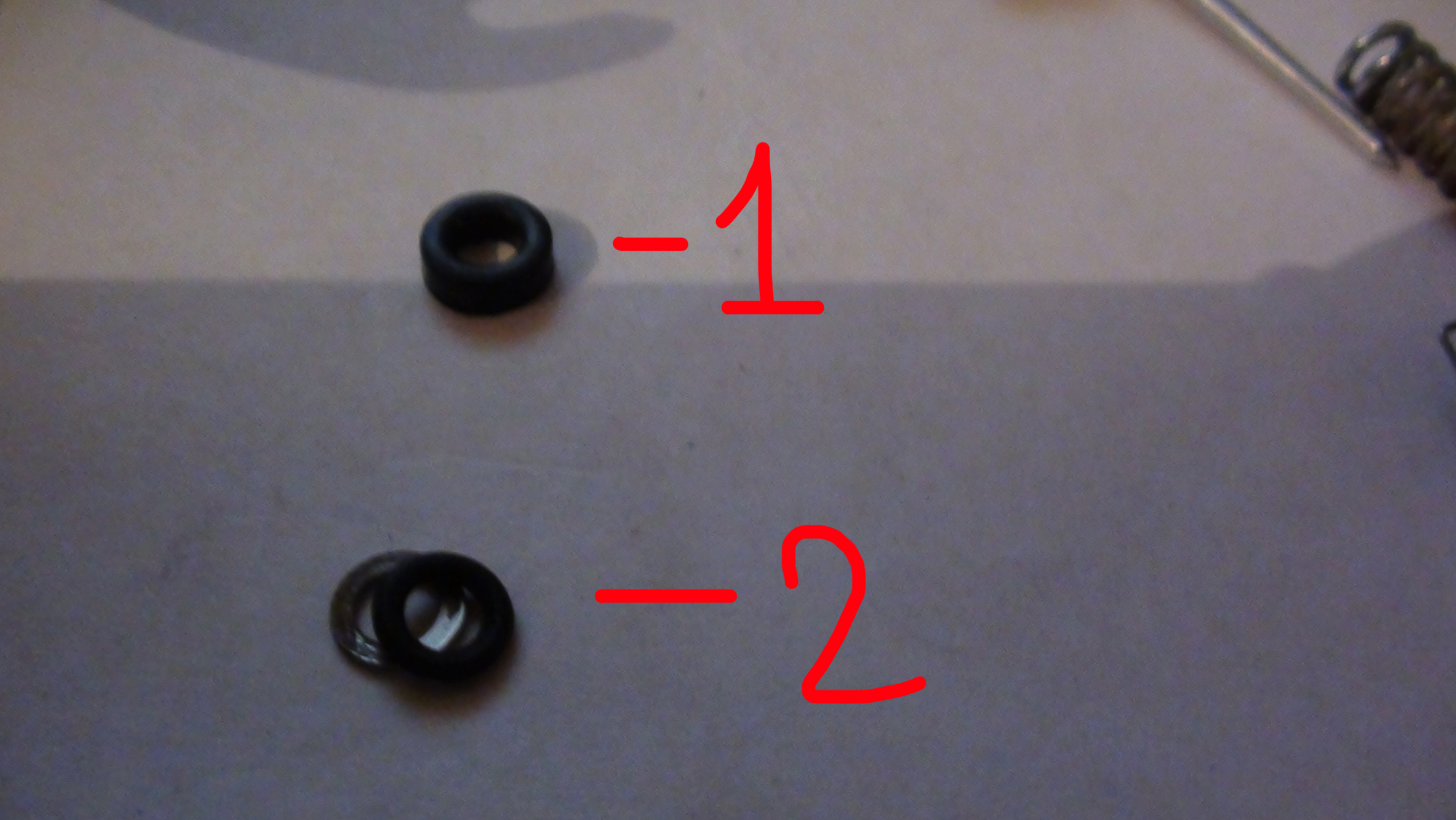

1. Откуда резинки (1) и (2) (1- я так понимаю из крышки ускорительного насоса, а 2-я вместе с железной шайбой, выпала откуда, не понятно. Откуда они?

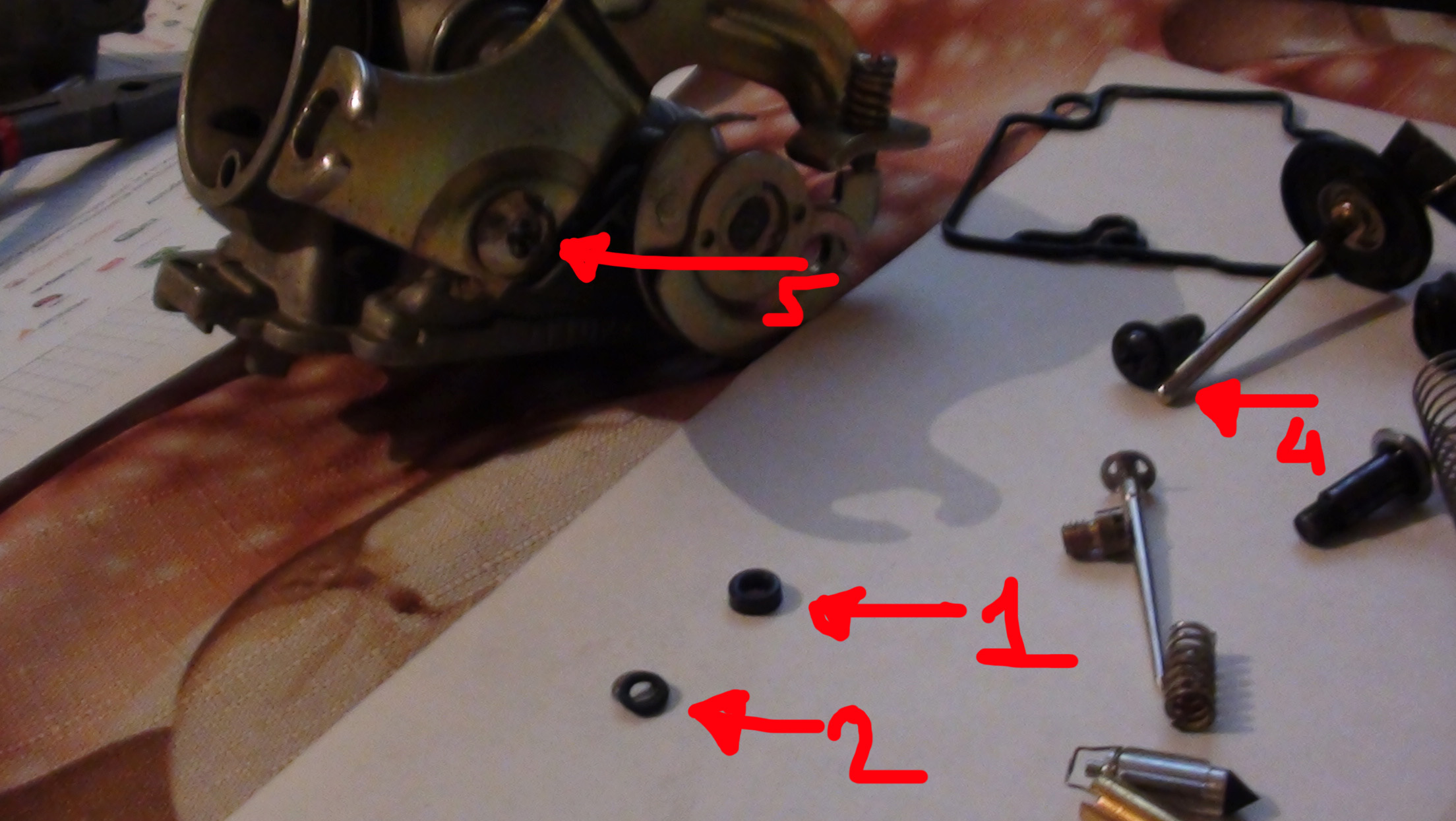

2. Попала грязь в канал штырька ускорительного насоса (4), в итоге он заклинил, есть подозрения, что ослабла пружинка и погнулась пластинка, которая его толкает.

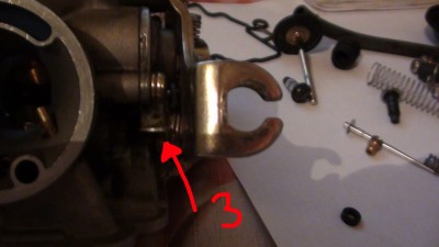

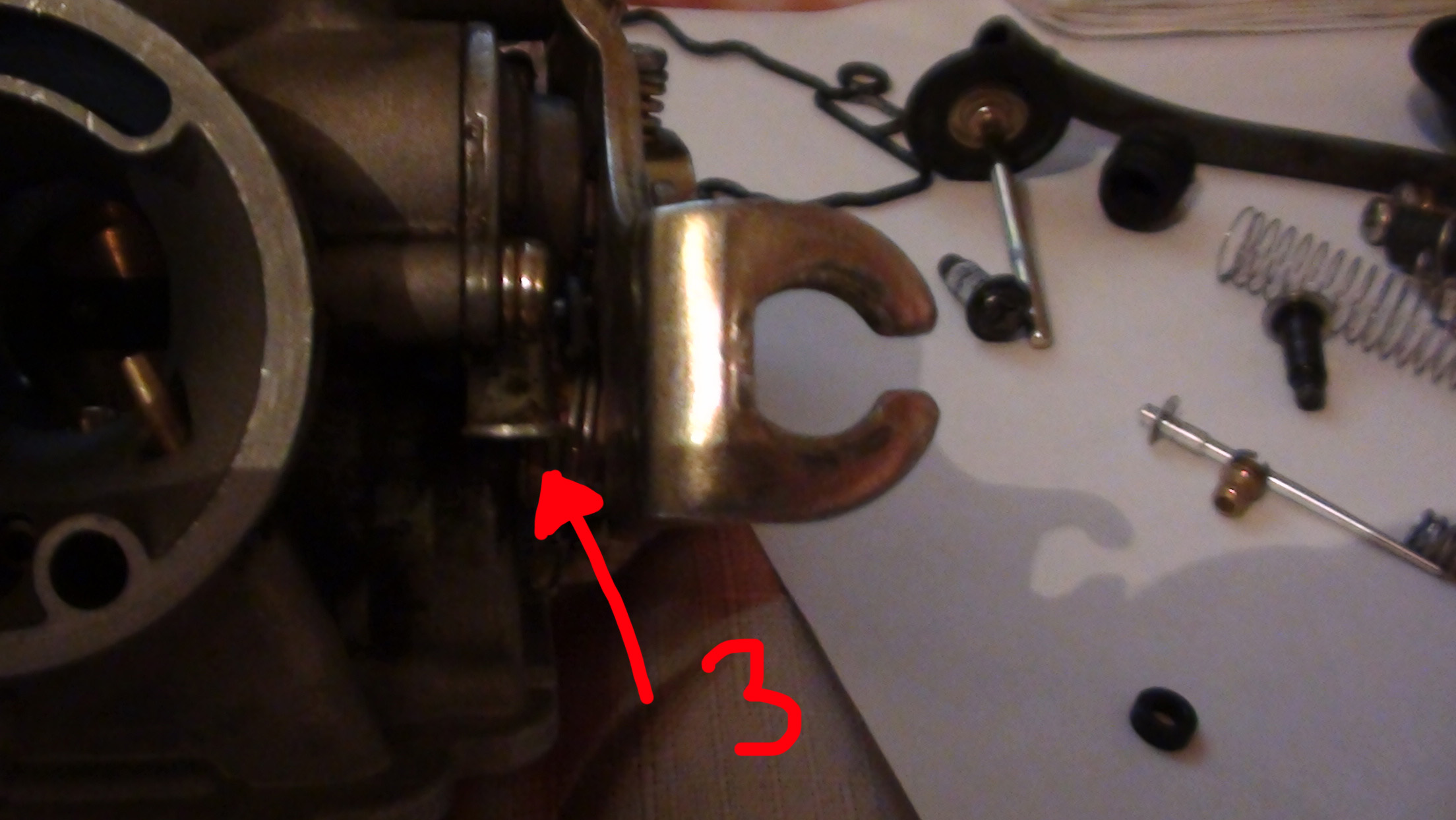

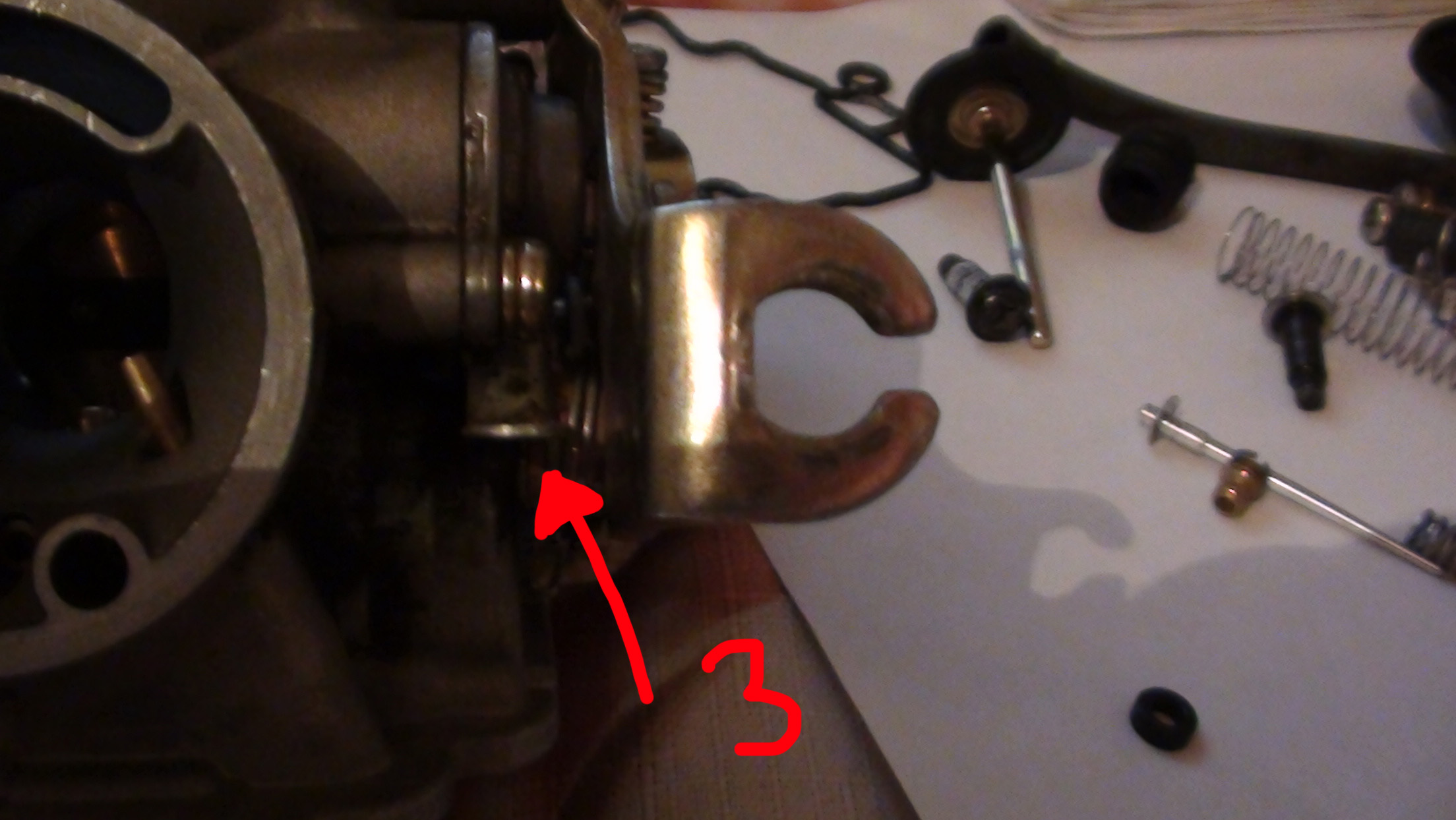

Вопрос: каков должен быть ход пластинки (3), на деле 3мм где то.
3. Мертво сидят 2 болта (5). Вопрос: есть ли что-то резиновое и проч за крышкой (6), что может развалиться если замачить карб в каком нибудь ацетоне/спец жидкости?

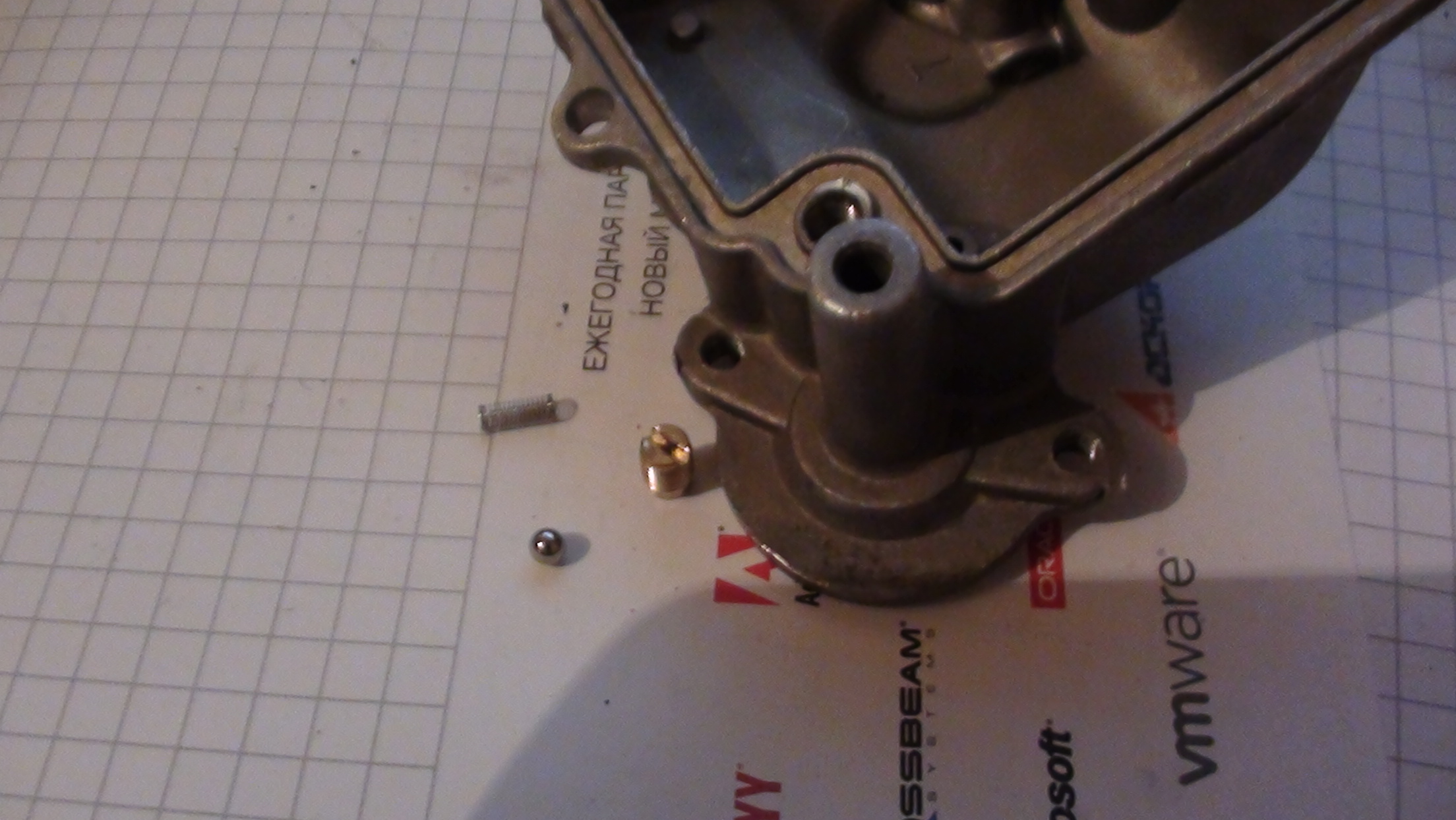

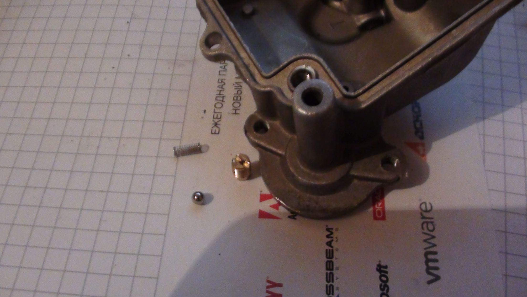

опять коллапс *HELP* как говорится вдруг откуда не возьмись появились пружинка и шарик.
отсюда ли эта пружинка и в какой последовательности идет сбор, шарик-пружинка-жиклер или пружинка-шарик-жиклер

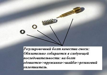

да спасет меня Ктулху=) нашлось *YAHOO*
извиняюсь за разведенную панику=)
вопрос про шарик открытый ....

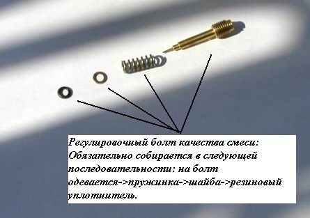

1222700162_image008.jpg [ 24.04 KiB | Просмотров: 3500 ]
