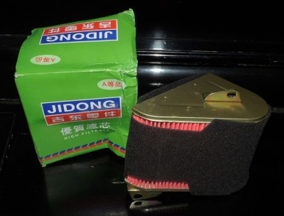

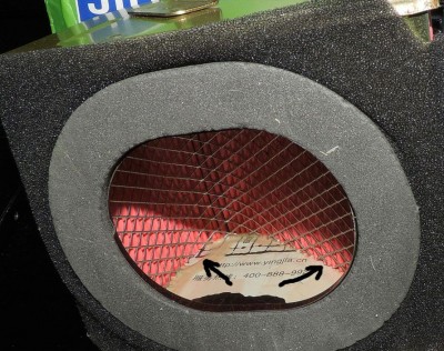

Пришел очередной фильтр, Jidong, опять непроклей.
Написал продавцу, с фоткой. Спор пока не открываю, в посылке бумажка вложена что ежели problem то чтоб сразу ему писать, его только 5 звезд интересуют.
DSCN3795.jpg [ 87.33 KiB | Просмотров: 11851 ]
Непроклей хамский.
