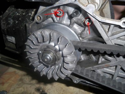

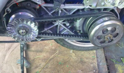

сорвалась внутренняя резьба на обеих болтах крепления (см фото)как посоветуете восстановить :005

У тебя эти болты 6 мм? Посмотри, можно ли рассверлить и нарезать резьбу 8 мм. Хотя силу у тебя много, и весьмерку можно свернуть.

рассверливать сверлом по металлу и нарезать резьбу метчиками:?

Предежде чем рассверливать, все тщательно промеряй. И сверлить желательно зажав в тисках, а это значит половинить двигатель. Семь раз отмерь. Еще можно аргоном заварить попробовать, а потом сверлить и резьбу нарезать, но это только мастер скажет, получится или нет.
всё уже было промеренно(еще летом случилась поломка) и рассерливалось на скутере не снимая двигатель и без тисков сначало малым диаметром сверла 6мм затем поболее 8мм, была срезанна старая резьба под ноль(гладкие стенки отверствия) затем последовательно метчиками на 8мм 3 метчика с разным шагом резьбы (1-ый - проходной, 2-ой - чистовой, 3-ий завершающий-калибровочный -спасибо за поправку учасника форума с ником VVV) нарезанна новая резьба -и вкрученны болты на 8мм

andrei-skif писал(а):
3мя метчиками на 8мм с разным шагом
Чево-чево-чево? Это как?
Не верьте! Так не делают!
Так делают. Только АфФтор перепутал...сначала проходят первым метчиком (проходным) , потом вторым номером (чистовым), а потом ещё есть третий номер (калибровочный), но шаг не меняется, это правда....

VVV писал(а):
спасибо именно и хотел так сказать как вы :) *THUMBS UP*
