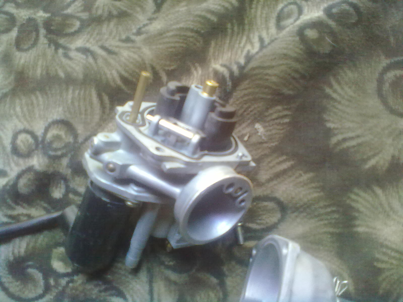

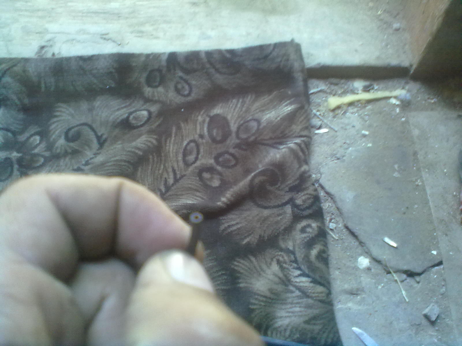

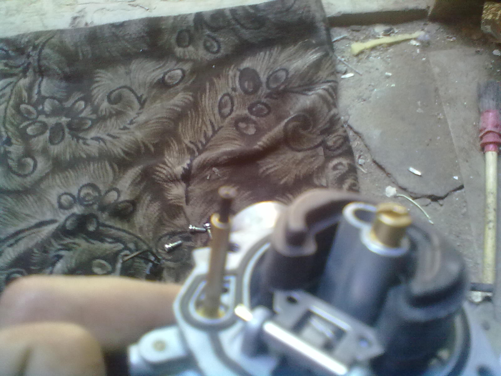

После покупки скутера я ни как не мог сделать стабильный запуск с брелка,тоесть не трогая ручку газа.Как выяснилось мой карб при открытом обогатителе слишком много обогащал смесь.И вот на днях я избавился от этой проблемы и решил поделиться с вами,может ещё кому пригодиться.И так берем кембрик чтобы по диаметру поместился в трубку обогатители,длинной примерно 2 см(у меня так)и вставляем его туда,тем самым мы уменьшаем пропускную способность канала обогатителя(получается подобие жиклера).Вот и всё собираем всё обратно и радуемся прикрасному запуску и ненадобностью при прогреве держать газ.
Комментарий к файлу: тут (не знаю будет ли видно) кембрик вставлен в трубку обогатителя,лишнее срезать чтобы сровнять кембрик с трубкой

Комментарий к файлу: а вот и кембрик
Кембрик.jpg [ 174.9 KiB | Просмотров: 7501 ]
Комментарий к файлу: вот карб до переделки,как видно внутренний диаметр трубки обогатателя слишком большой
До.jpg [ 184.71 KiB | Просмотров: 7501 ]

Надо подберать такой кембрик,который не разъест.Я например когда подбирал кембрик,ложил на ночь в баночку с бензином и смотрел какой не разъедается.И ещё когда будешь пробовать,можно ещё поигратся с глубиной посадки кембрика в трубке.Например когда он немного выглядывает из трубки,обороты при прогреве повышаются,а когда наоборот он сидит глубже падают.Тут уже надо иксперементировать.
