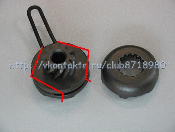

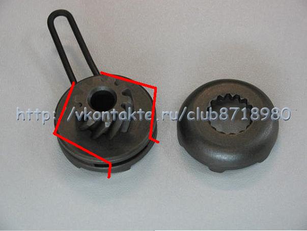

Снял крышку вариатора, проверил состояние храповиков, тот что на вариаторе мне не понравился, были немного слизаны зацепы. Подточил зацепы болгарочкой с небольшим углом, дабы исключить соскакивание во время приложения нагрузки. Проверил смазку под шестерней-храповиком, обычно литол, солидол загустеет и ухудшает выход. Смазки там не оказалось, значит замерзнуть не должна. Поставил крышку на место, попробовал заводить. Опять срывы :-o Разобрал еще разок, подергал ножку в холостую, посмотрел что происходит и сделал вывод. Слишком легко крутится шестерня-храповик, оказывается при легком ее вращении на оси, нет сопротивления чтоб храповик подошел к вариатору. Придержал шестерню - выскакивает как надо. Снял пружину с храповика, согнул ее пассатижами чтоб туго сидела в прорези храповика.
Собрал, проверил, отлично работает.

Спасибо за картинку, но такое сжатие не надолго и слабовато.
Вот как у меня получилось, шестерня ели крутится, зато сбоев и проскоков нет.
