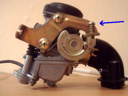

СообщениеДобавлено: 16 Jul 2006, 17:37
Зарегистрирован: 19 Apr 2006, 20:14
Сообщений: 1820
За тех. помощь 1-й степени (1) За статью 1-й степени. (1) За мотоспорт (1) За инновации (1)
Скутер: Джалинги 7, 10, 16
Стаж: 10 лет
Винт количества торчит вверх и упирается в ту железяку, которая поворачивается тросом газа. Внизу под поплавковой камерой винт слива, его не трогай. Оставшийся винт, который смотрит вбок - винт качества. Больше я в карбе винтов не видел.

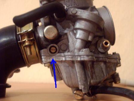

СообщениеДобавлено: 16 Jul 2006, 22:14
Зарегистрирован: 11 Май 2006, 02:37
Сообщений: 51
Откуда: Украина, Киев
винт XX
Винт качества
Статья тут ---> http://www.china-scooter.ru/index.php?g ... view&id=14

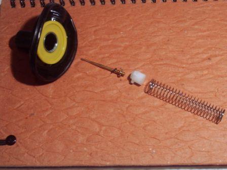

 Заголовок сообщения:
СообщениеДобавлено: 16 Jul 2006, 22:32
Сообщений: 51
топливная игла
из статьи
Качество смеси регулируется винтом качества смеси ХХ 2, т.е. чем больше вы закручиваете винт, тем больше перекрываете воздушный канал, тогда смесь становится богаче (в ней больше топлива), чем больше вы откручиваете винт - тем больше поступает воздуха и смесь становится беднее (в ней больше воздуха). Таким образом, завинчивая вывинчивая винт регулировки качества ХХ, Вы добиваетесь оптимальной пропорции.
Больших или меньших оборотов двигателя добиваються небольшим поднятием или опусканием основной воздушной заслонки 3. Для этого сбоку установлен специальный винт количества оборотов. Закручивая его Вы приподнимаете воздушную заслонку, откручивая - приопускаете.
А теперь сама регулировка карбюратора.
Игла в воздушной заслонке может перемещаться относительно ее в небольших пределах. Для этого на игле есть пазы в которые вставляется штопорное колечко. Ставим это колечко в средний паз. Болт регулировки качества смеси завинчиваем до упора и отвинчиваем обратно на 1 1/4 - 1 1/2 оборота. Заводим мотороллер.
Если холостых оборотов нет, они слишком низкие или высокие, регулировкой винта холостых оборотов увеличиваем их, если высокие, то уменьшаем.
Затем снова, регулировкой винта качества смеси, добиваемся максимальных холостых оборотов и завинчиваем его обратно на 1/4 - 1/2 оборота.
Пробуем ехать. Если при разгоне с места есть провалы, еще на 1/4 оборота закручиваем винт качества смеси. После каждой регулировки винтом качества подгоняем холостые обороты двигателя винтом холостых оборотов.
При перерасходе топлива, нужно опустить иглу золотника на одно деление и произвести регулировку заново, как описано выше. Если наоборот, скутеру все равно не хватает топлива, есть провалы, поднимаем иглу на деление вверх и все повторяем регулировку сначала.
В некоторой степени правильность регулировки карбюратора можно определить по цвету изолятора свечи. Если цвет коричневый - значит в общем качество топливо нормальное. В основном принцип работы и устройство всех карбюраторов одинаковы, поэтому не важно какой маркой мотороллера Вы обладаете.
