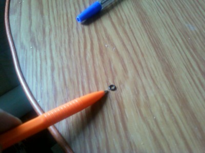

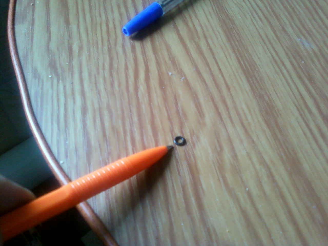

Ребят всем привет.Вот решил перед сезоном почистить карб.Но разобрав вроде всё начал слегка продувать компрессором и вдруг выскочила вот такая резинка.Подскажите пожалуйста откуда она?На игле на месте резинка, это вроде чуть больше.

Стоит под иглой золотника, или под иглой ХХ правда в данном случае там перед нею стоит такая же маленькая металлическая шайба.

первый раз разобрал, не знаю что такое игла золотника)))Поясните пожалуйста) Где основная игла( под мембраной) там стоит кольцо резиновое.Игла к которой провода подходят что такое?Туда вроде подходит, может оттуда.

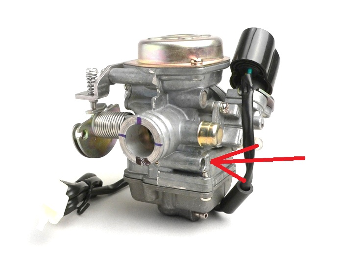

Золотник, грибок, под его иглой часто стоит такое уплотнительное кольцо.
Или игла холостого хода.

Вот где винт регулировки, там кроме пружины ничего нет.Наверно оттуда.Я почитал тут по веткам, там ещё шайбочка должна быть металлическая.От чего взять ребят, мож кто тоже терял?

Я бы предложил на худой конец сделать шайбу из подходящей по диаметру пружины.
Откусить и подогнуть один виток.
Ведь шайба нужна чтобы не повредить резиновое колечко.

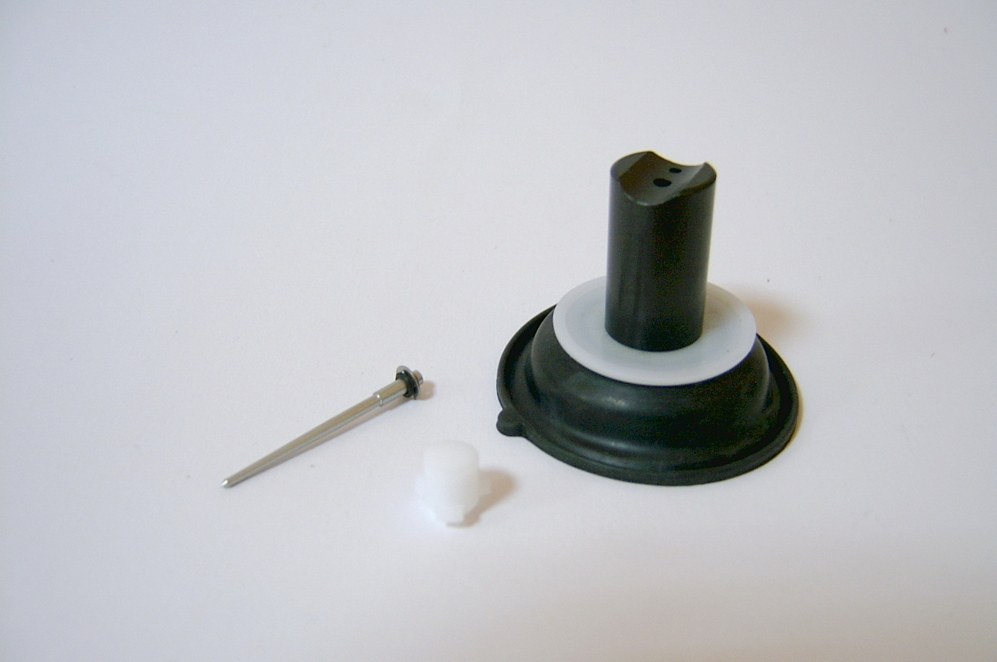

Это, скорее всего, уплотнительное кольцо топливного канала ускорительного насоса. (или с винта "качества")
конти!
На верхней картинке узел называется:
- дроссельная заслонка в сборе с мембраной и дозирующей иглой главной дозирующей системы. Там никаких резиновых колечек, нет.
Нижняя картинка:
Это не игла хх, а винт "качества" смеси . Там стоит резиновое уплотнительное колечко. Порядок сборки на иглу: -пружинка;- металическая шайба; - резиновое колечко.

от майфуна старого подобрал)Правда подточил чуток.Спасибо за помощь!!!)
конти!
Нижняя картинка:

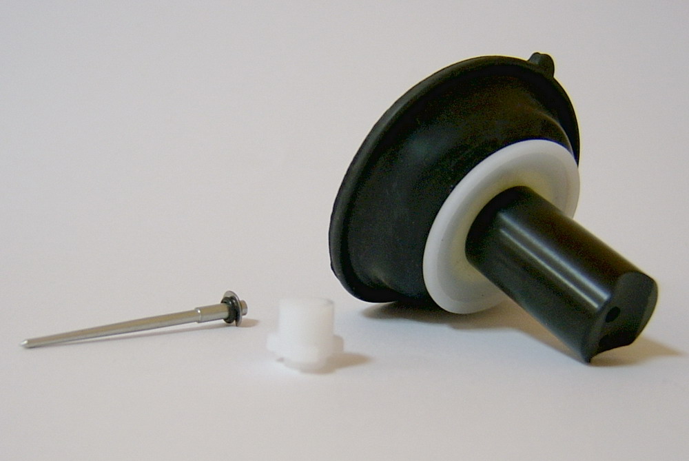

Да винт качества смеси, а не игла ХХ.
А вот колечко всё таки стоит на дозирующй игле.
Я сам 2 таких потерял.

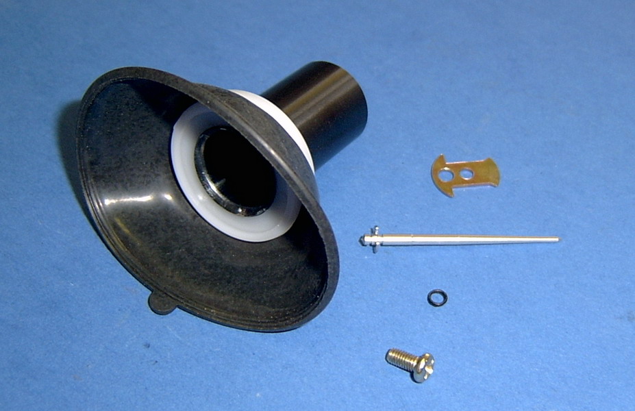

VVV писал(а):
Со зрением как ? Посмотри вверху мою ссылку..... или здесь http://ecx.images-amazon.com/images/I/3 ... AA300_.jpg
Где резиновое кольцо узрел?
Membrane3erSet_new.jpg [ 358.85 KiB | Просмотров: 7638 ]
2270_0.jpg [ 125.26 KiB | Просмотров: 7638 ]
 Заголовок сообщения: Re: Определение детали
СообщениеДобавлено: 29 Mar 2012, 21:56
конти!
Ну нет там никаких резиновых колец, я их сотни перебрал...... Что уплотнять то?!!!!
Так, покопался в инете. Действительно, в некоторых картинках, показывают это резиновое колечко....Может быть на некоторые и ставят, (прошу прощения за нападки....) однако, я не встречал, в субботу пойду в гараж, у меня десятка полтора карбюраторов CVK, лежат в ящике...Специально разберу и ещё раз посмотрю (потом напишу), но я вообще то помню хорошо и никогда это колечко не видел......

VVV они не в каждом стоят. Я было сам начал сомневаться но в инете есть действительно с фотографии с кольцом. И у меня стояло.
Может паранойя производителя? Может и дополнительная настройка то как минимум подымает иглу.
