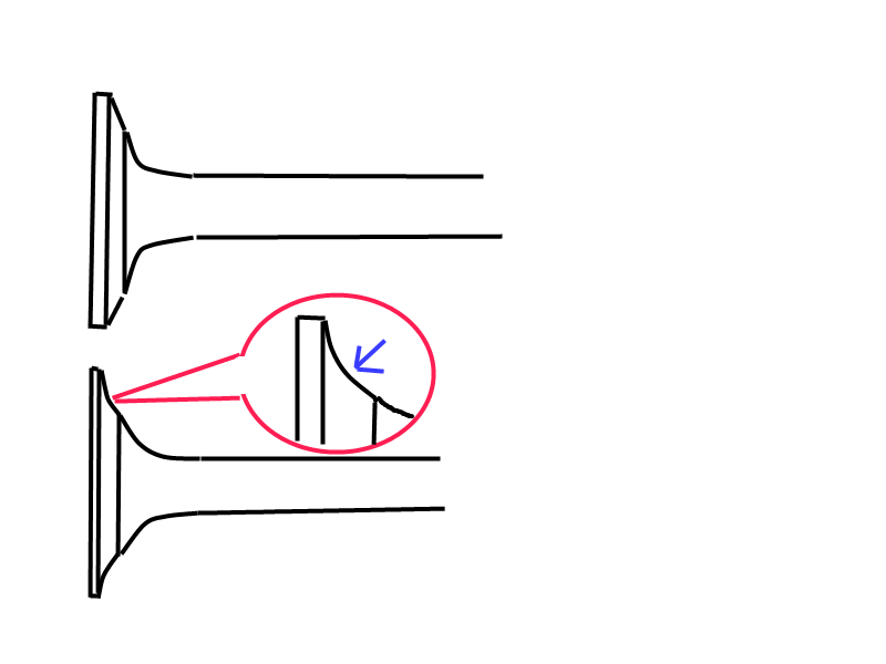

:-o Попалась мне в руки ГБЦ от 50сс 139 QMB выпускной(маленький)клапан в норме и правильной формы не притерался поскольку на руках есть новая головка все в точности как на ней а вот впускной! имеет оригинальнейшую форму :-o Судя по всему работа горе притирщика притерто кстати нормально и карандашом проверял и керосином. Вопрос мой таков можно ли ставить голову с таким клапаном?смущает меня эта форма причем перекрытие идет по всей дуге а она около 2.5мм вместо стандартных около 1 мм.

Смущает округлость рабочей поверхности ведь, не зря в стандарте прямая раб поверхность а тестировать пока нет возможности, просто не знаю как себя поведет все это при работе и кромка клапана тонкая(стандарт~1.5мм а тут0.5) не прогарит лиили нагар скопится,теоретически заперающее св-во конусной поверхности существенно отличается от округлой или нет? вот и запарился, просто не могу найти теорию по данному вопросу а и немало важным является то что голова эта с уменьшеной камерой сгорания!как уж там нашаманили не знаю т.е друг отдовал делать вот ему и сделали компрессия говорил жуткая со всеми вытекающими вот и касательно клапана вопрос стал.
Т.е. умышленно увеличиваешь степень сжатия? А смысл?
Чем меньше зона примыкания, тем больше удельное давление в этой самой зоне. Тем надёжнее работа клапана. Дольше проходит. А с размазанной зоной контакта клапан и седло быстро прогорят.
Ну первое...ГБЦ на 139QMB нет....Второе не понятно , при чём тут маленький клапан, его не притёртость и новая головка с оригинальной формой впускного клапана. Ты вообще то прочти, что ты написал......
Теперь про клапан, который тебя смущает. Если клапан притёрт по седлу, то прогар тарелки клапана исключён (теплоотдача будет происходить по всей геометрии привалки рабочей поверхности клапана и рабочей поверхности седла). То, что геометрия рабочей поверхности клапана, по плоскости пролегания имеет дугообразную форму никакого большого влияния на заполнение КС РС не имеет(ну разве чуть ухудшается наполнение, за счёт скорости прохождения РС по дуге, на практике это не ощутимо....)
Но учти, что если ставить такой клапан на другую ГЦ, то необходима притирка пары: клапан-седло.

Вот нормальный аргументированный ответ!Спасибо!А вторая головка при всем как раз таки: маленькость клапана и вторая головка которая новая приведены для уточнения нетронутости выпускного клапана и отметания дополнительных глупых вопросов пока ответиш суть вопрса забудеш(точно ли впускной ,не притерался ли другой клапан и дт и тп) А ГЦ и ГБЦ ну описался ну все равно ж понятно.

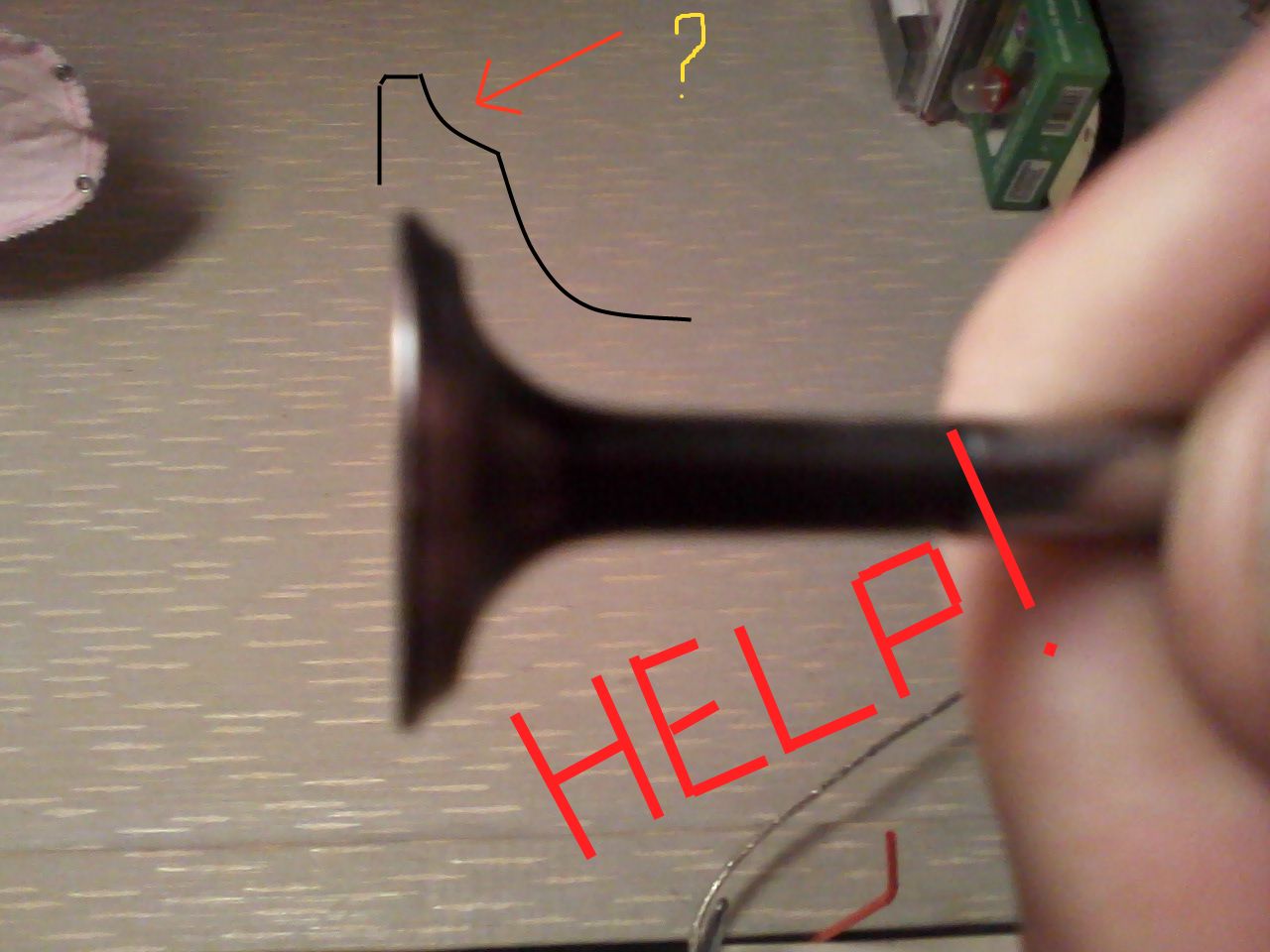

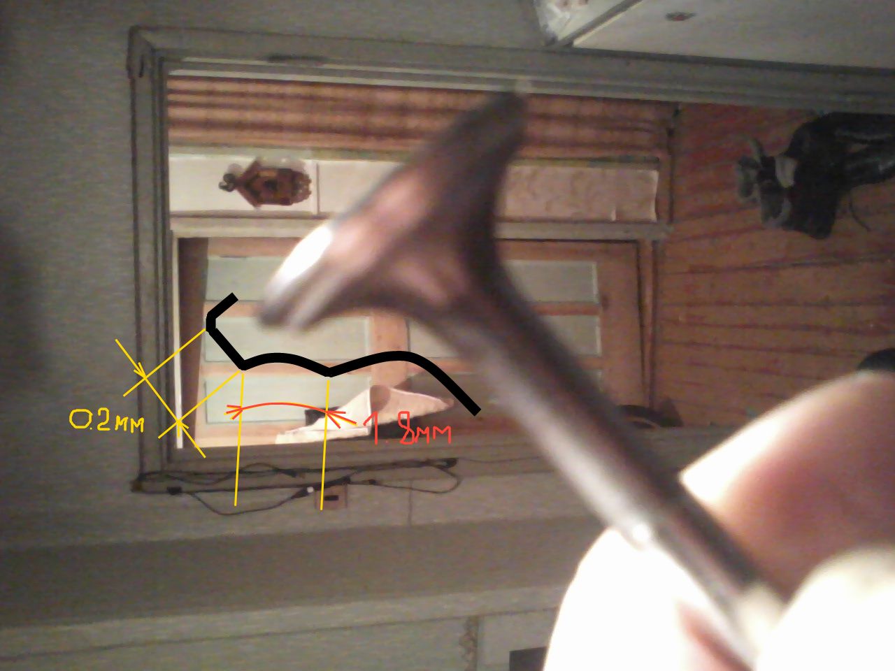

Вот решил на последок кое чего докинуть может упущено чего я размерчики укзал и нтересует вопрс касательно загрязнения данной поверхностиМожет она после прогрева засрется вся?

во вы тут дискуссию развели!даиненько я тут не был (на спорт пересел)вобщем проехал этот клапан 3500 и все нормально только после первых 500 км подрегулировать тепловой зазор пришлось,АААА чуть не забыл голова запилена и вот с этим клапаном заметно чувствуется разница при езде нежели с запиленой бошкой в которой правильная формой клапана вот такой вот нюансик
