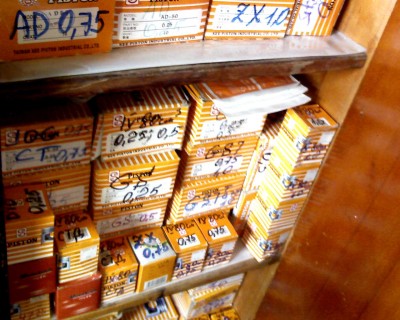

Обсуждали вот примеры.
2011-07-03-025148.jpg [ 231.1 KiB | Просмотров: 19777 ]

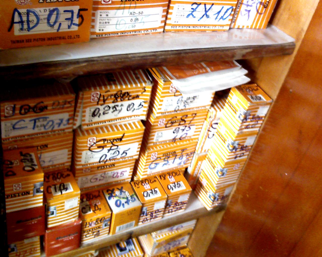

Щас сезон начинается пойдет расточка....
2012-04-08-135541.jpg [ 202.65 KiB | Просмотров: 19742 ]
