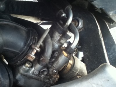

скутер Aprilia Area 51 70сс . не держит хх. на ходу тянет хорошо.на регулировку карбюратора почти не реагирует. когда настроиваю карбёр, то он даёт приличные обороты , продолжаю настраивать,обороты резко падают и глохнет.в чём проблема ? заранее спасибо.
Комментарий к файлу: вот собственно сам карб.

Для начала надо снять карбюратор, прочистить хорошенько, после собрать и нмстроить, должно помочь :)

карб чистил.не настраивается.либо высокие обороты либо сразу глохнет. заводитсяон только с газом.или подсосом,но на подсосе не долго держит.

Скут с пробитыми сальниками едет отлично, а вот заводится Х и на ХХ никак. Если карб не настраивается (на хх Х поймешь как), то где то сосет воздух или перелив (высокий уровень), другова не дано. При резком сбросе газа что имеем? захлеб или звонкие такты работы?
При Х компресии тоже едет и даже 125 км/ч, а вот при медленном движении поршня идет сброс смеси под поршень и нормально на малых тоже работать не будет, количество и качество смеси в КС неустойчивое.

Скутер как буд-то захлебывается, и если при сбросе газа не контролировать обороты, заглохнет.

Тогда больше похоже на подсос воздуха.

Хотя есть ещё вариант - лепестковый клапан.
