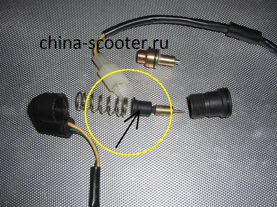

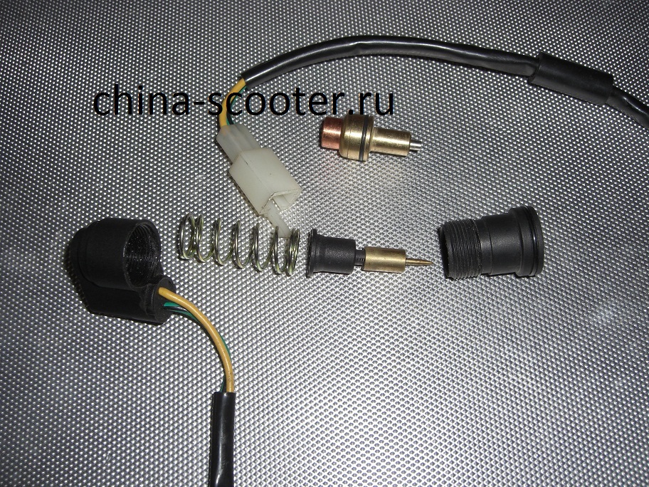

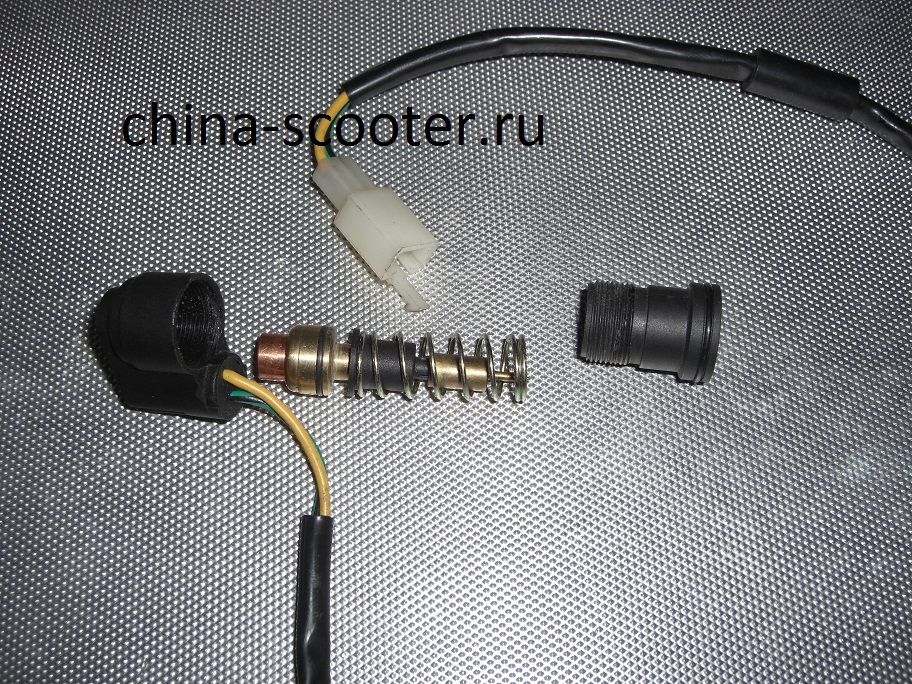

Обогатитель легко превращается в затычку.
Обогатитель
CIMG0002_2.jpg [ 489.45 KiB | Просмотров: 14060 ]
Разбираем. Вынимаем расширительный элемент
CIMG0003_2.jpg [ 504.59 KiB | Просмотров: 14060 ]
Меняем местом пружину
CIMG0004_2.jpg [ 505.55 KiB | Просмотров: 14060 ]
Игла задвигается даже в таком положении даже дальше чем с расширителем назад.
CIMG0005_2.jpg [ 474.64 KiB | Просмотров: 14060 ]
