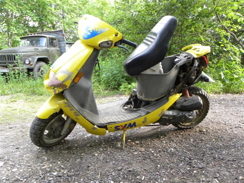

Вот этот агрегат прошел уже 24 000 км в очень тяжелых условиях эксплуатации. (по нему это видно :) )
2т, полный сток 50 куб, валит 80.
Коленвал и цилиндр до сих пор родные, в коренных подшипниках небольшой люфт, поршень разрушился совсем недавно.
