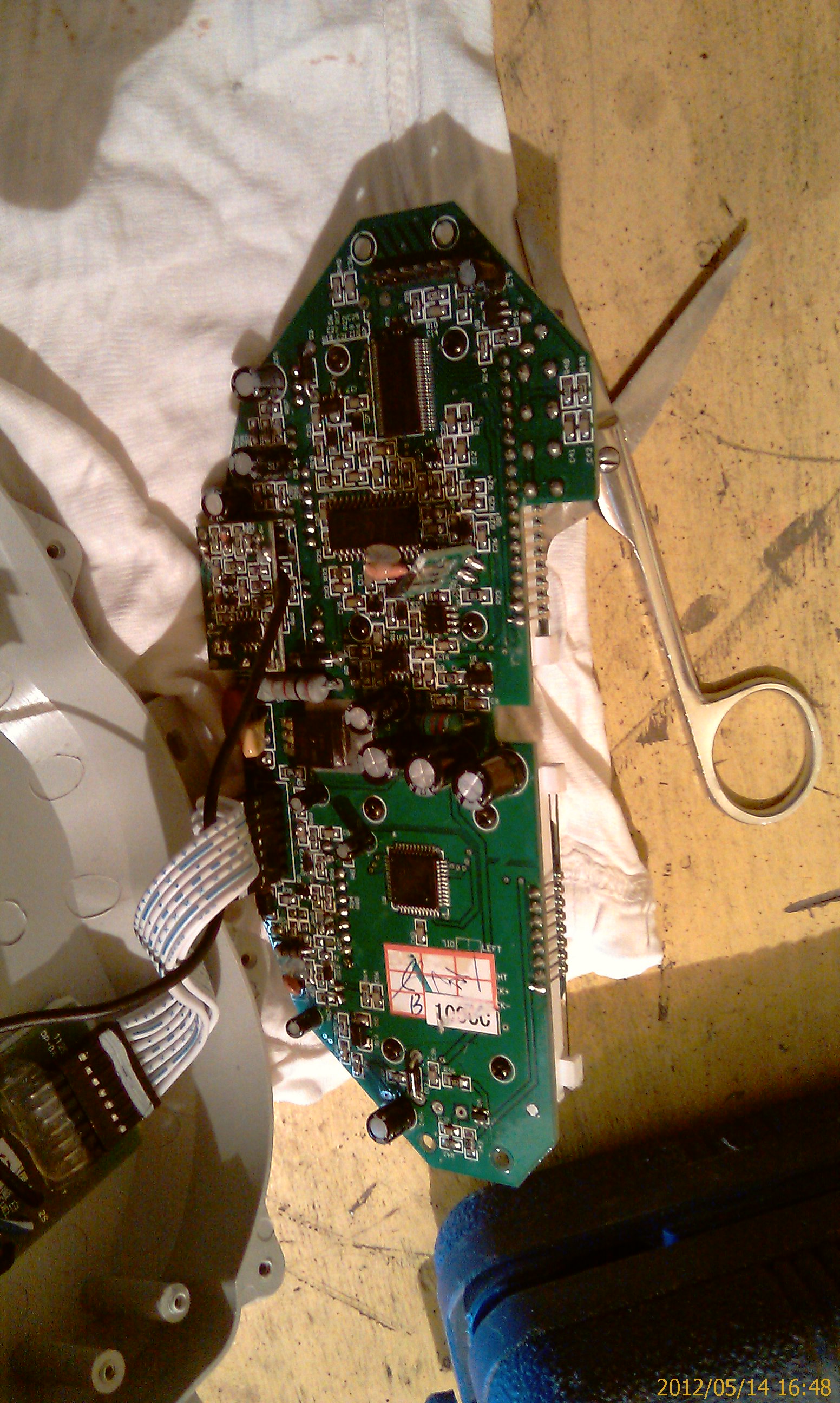

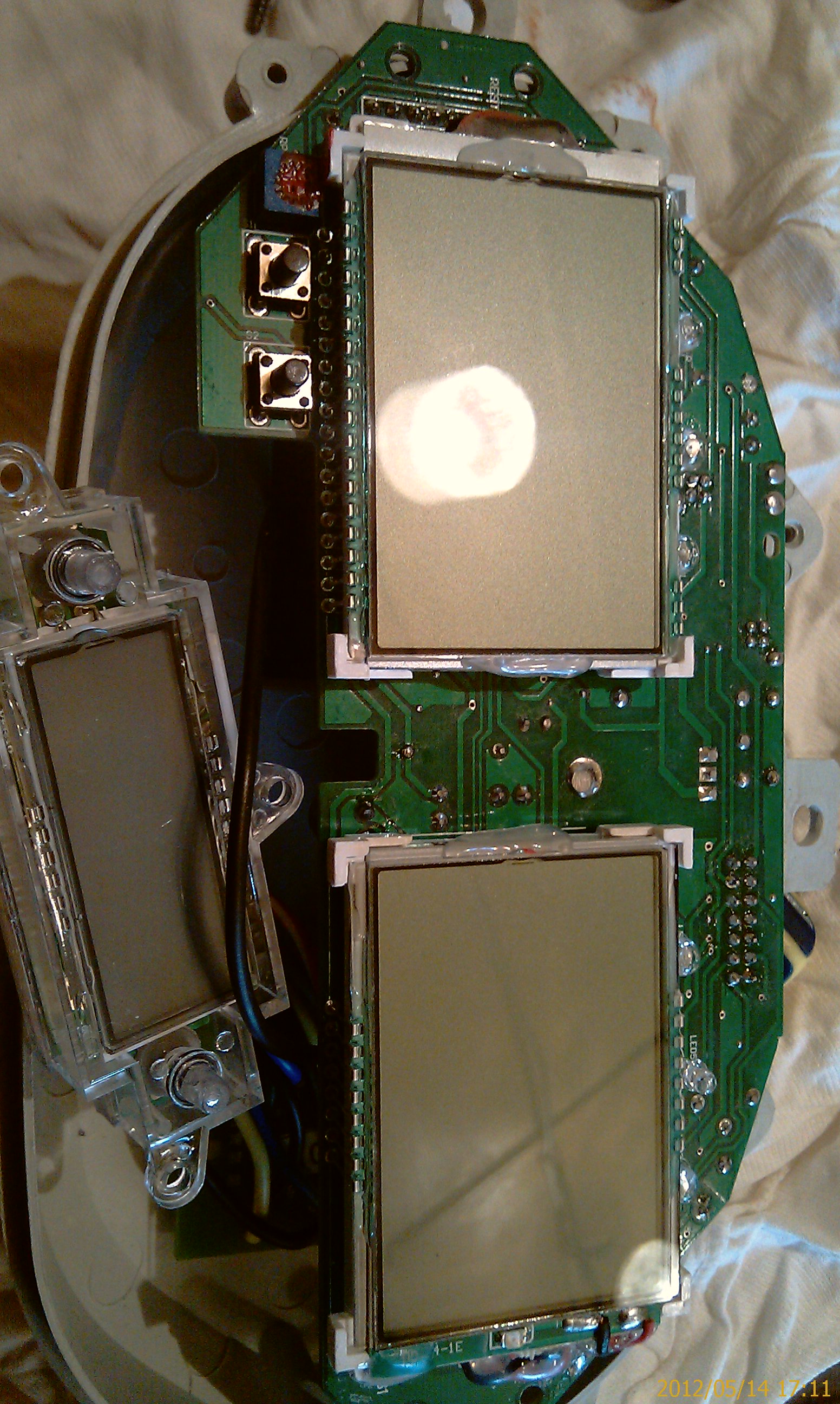

Сегодня разобрал панельку,ни какой батарейки там нет и не было.Зато нашёл две скрытые кнопки:одна ресетит пробег,другая переводит из киллометры в милли.Ресетить пробывал,всё ок,но после выкл-вкл питания пробег вновь 2459 км.
Комментарий к файлу: Задняя сторона.
IMAG0211.jpg [ 740.92 KiB | Просмотров: 9234 ]
Комментарий к файлу: лицевая сторона с кнопками в верху.
IMAG0213.jpg [ 739.28 KiB | Просмотров: 9234 ]

Судя по фото приборки там есть что покопать :)
Можно попробовать подать отдельное, свое питание , чтобы исключить влияние бортсети и проехать посмотреть. Она жрать должна немного. Если дело в питании, проблема исчезнет и надо заниматься кондерами и контактами. Если нет, значит не повезло и проблема глубже...

Совершенно верно,проблема оказалась глубже,сгорела одна из микросхем.Электрик в скутер-сервисе сказал,что замена микросхемки обойдётся около 1500р,и посоветовал купить новую(что я и сделал), так как эти приборки работают в среднем до 7000т.км,потом
появляются глюки и поломки.Так что теперь у меня новый скут,пробег всего 31км. :-D :-D :-D .На этой почве замутил замену двух фильтров,свечки и регулировку краба.Оказалось,что в прошлом году регулировка краба спецом в скутер-сервисе была галимой,теперь летаю как муха.Всем спасибо за инфу и помощь.
