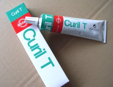

Внимание всем кто применял жидкий герметик, чистим масленый фильтр.
Сегодня менял масло, весь фильтр был наглухо забит жидким герметиком в вперемешку с алюминиевой стружкой.
Понемял масло проехал 20 км и поменял ещё раз и пришёл к выводу одного раза хватит.
Заметно улучшилась динамика, и двигатель стал работать тише.
Чуть пред истории,
надоело менять мне масло каждые 1000км, меняю на 2500 км тесть один сезон.
Это масло прошло 1500-2000 км за это время я поменял 2 ГРМ и все прокладки промазывал жидким герметиком.
Накануне поменял себе сцепление, колокол, варик, ремень, смазал торк и подгонял характеристики трасмисии.
Заметил что мотор стал как то работать грубо, уровень масла выл в норме. Начал менять масло и вот те на.
curil_t.jpg [ 20.21 KiB | Просмотров: 5384 ]

Напугал.
Я только второй раз перечитав, понял, про какой герметик шла речь.
Вообще, чем меньше герметика применяется в двигателе, тем меньше вероятность забить масляные каналы.

А смысл?

Мотор сухой, масло вообще не течёт.

Тянем нужным моментом крепёж, на штатные прокладки и....двигатель тоже сухой.

Он имел ввиду, что сетка фильтра забилась ошмётками силиконового герметика и масло перестало поступать в насос.
