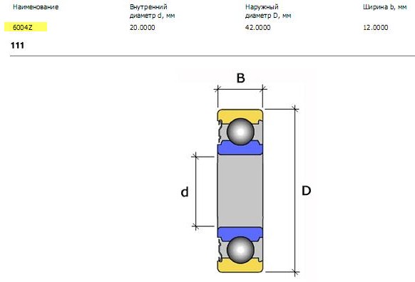

Это правый подшипник вала колеса, закрытый. Имеет маркировку 6004Z. Реально найти в магазинах, внезапно!, торгующих запчастями к скутерам. В обычных автозапчастях аналогов я не находил. Заменять на меньший размер не стоит, так как на этот подшипник приходится больше половины веса скутера.

Безымянный.JPG [ 17.97 KiB | Просмотров: 10558 ]
Кстати..., тот подшипник, что ты назвал "правый подшипник вала колеса, закрытый.", имеет маркировку 6004-2RS или 180104.(рос. аналог)
А искомый автором...это TPI 203А, или 6203А/Р6... не просто 203.
Ему проще заказать в инетмагазине, или, при наличии торговой точки по скут. запчастям..., спросить там.
