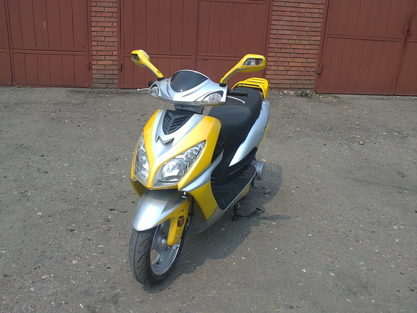

Здравствуйте уважаемые ГУРУ, и простые скутеристы! У меня вот какая проблема, в начале этого лета взял себе скутер YIYING150, 150cc. Обкатал его идеально! 30-40 не каких резких движений, масло менял 300-500-1000км. День назад начались какие то не понятные рывки! Еду на тихо выжетой гозульке, даёшь газу какой то один рывок (или захлёб) и именно как дал дёрнулся, и дальше уже нормально начинает набирать обороты! Я сначала думал воздухан, разобрал посмотрел он в идеале (продул его компрессором) не чего не изменилось! Следующий мой шаг: поменял топлевный фильтор тоже не чего не изменилось! больше и в голову не лезет что проверить или поменять! Уважаемые ГУРУ, помогите своими советами, заранее благодарен!
