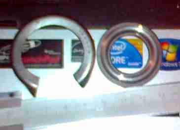

Далее - вояж по автомагазинам. Подходящий по диаметру шариков подшипник продавцы называли что-то типа "упорный для шкворня ГАЗ чего-то-там" . Маркировка 108804. вот нашел его тут Внутренний д=20мм, внешний ~40-44мм(точнее не шкажу т.к. разрезаны). Цена у нас - 40р/штука
подшибник2.jpg [ 7.92 KiB | Просмотров: 4149 ]
Подшипников взял 2 - т.к. они ощутимо меньше диаметром. Разрезал дремелем обойму и заменил шарики от воздушки на шарики из подшипников. Они чуть-чуть больше родных, может на 1-2 десятки.
