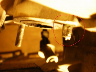

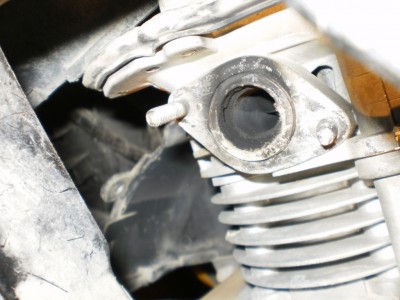

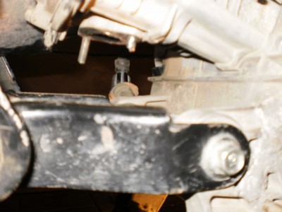

Доброго времени суток. Беда следующая: ушел от сумасшедшего КАМАЗа на обочину и напоролся на оч не маленькие кочки, как результат оторвало глушитель. Обломанный кронштейн сварил, эт фигня, а вот самое неприятное то, что остался кусок шпильки в цилиндре. Торчит, зараза, где-то 5мм. как её вывернуть большой вопрос.приваривать что либо - близко цилиндр, высверливать - так же боязно. Если быть точным то торчит та часть, на которой держится глушитель, т.е. без резьбы.ну в принципе фото даны

Два-три резких удара хорошим молотком по остатку шпильки вдоль её оси (для снятия напряжения в резьбе), а далее самым маленьким (№1) газовым ключом.

А если не пойдёт,то попробуй аккуратно гайку М10 приварить и за неё попробовать вывернуть.

вариант с газовым ключом не прокатил, но вывернулся из положения дрелью :-D зажал шпильку как сверло в патроне и в ударном режиме выкрутил её. Что называется психанул)) спасибо за советы))
