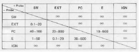

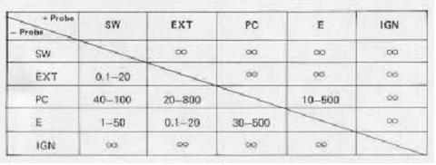

1)Как проверить коммутатор?
Безымянный.jpg [ 15.76 KiB | Просмотров: 10341 ]
Но, думаю...проще, заменой заведомо исправным....

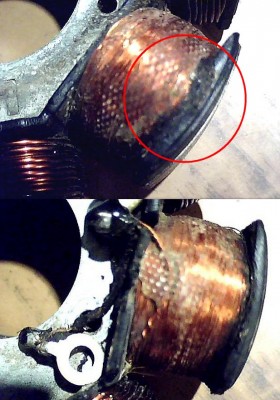

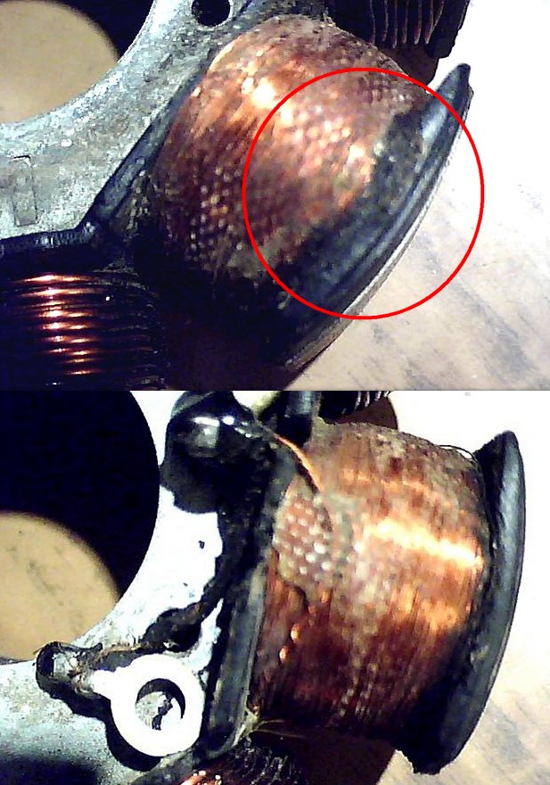

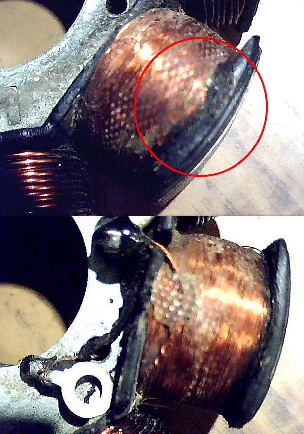

В довесок фото...
В сырую погоду...заводимся, прогреваемся..., глохнем.
Изображение 001.jpg [ 147.57 KiB | Просмотров: 10330 ]
При проверке напряжение 15-20 вольт...искра...увы...только в темноте...на зазоре десятки две.

Рома, я выложил фото своего подгоревшего генератора.... не написал, каюсь, сопротивление порядка 600 ом, новый 470.
