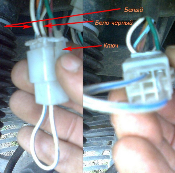

Gladius545
Ищи, где была подключена сигнализация, и ставь перемычку как и положено.
Фото0574.jpg [ 91.92 KiB | Просмотров: 7940 ]

Притих по причине наличия отсутствия времени, причиной чего послужила неожиданная работа. Но это не так важно. Начал я протруску и перебор поводков. Первым делом поставил перемычку на второй и третий контакты в фишке соединения сигналки. Эффект меня не поразил, по причине его полнейшего отсутствия.

Так я тут долго писал о неисправности, а когда добрался перетряхивать провода возле замка зажигания, как тут же обнаружил протертость изоляции некоего желтого проводочка. Заизолировал и проблема исчезла. Хвала изоленте *OK*
Дивно то, что перемычка на сигналке нечего не дает.
 Заголовок сообщения: Re: странности в электрике.
СообщениеДобавлено: 12 Aug 2012, 17:47
а чего мы от неё ждем?

Такая же проблема с сигой..
Ребят с этой перемычкой скутер с ключа будет глушиться?
